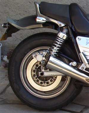

Pendant longtemps les Metzeler Marathon montés d'origine sur la moto en France ces dernières années étaient le meilleur compromis. Il semble que Avon ait sorti un pneu dont plusieurs témoignages disent le plus grand bien. Voir aussi Bridgestone.

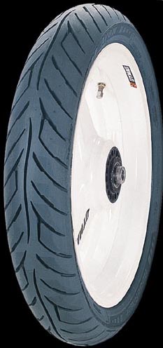

110/90-18 61V AM20 Supervenom
ou AM26 Roadrider
Pression : 2.50 bar (36 psi)

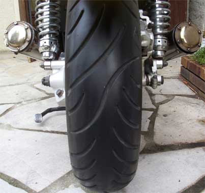

150/90 V15 M/C 74V AM42 Venom
Pression : 2.90 bar (42 psi)

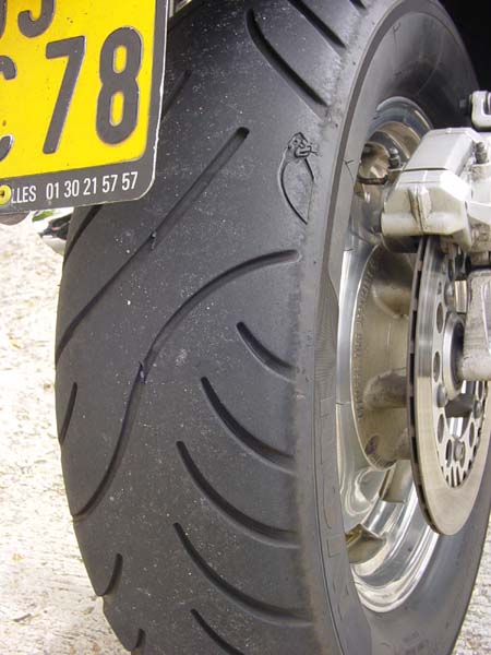

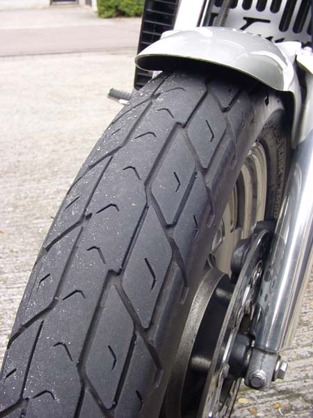

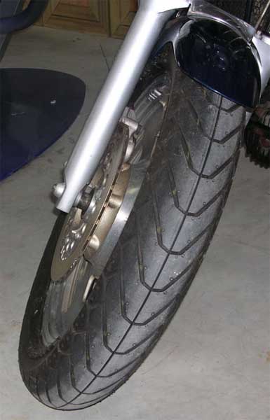

Pour l'avant Avon propose maintenant le Roadrider AM26 au dessin plus harmonieux et étudié pour les bandes blanches longitudinales sur la route. Indice vitesse 240 km/h.
avant (AM20)
l'arrière (AM42) au dessin très réussi

En ce qui concerne le pneu arrière c'est un Avon Venom, depuis ce changement plus de problème de louvoiement. J'ai aussi reserré la colonne de direction (modif furbur fix) vu dans site vmax joe.
Passés les 160 plus de guidonnage, c'est super, conduite plus sure.

Je roule avec depuis environ 1 an, et c'est vrai que le VMax a de bonnes réactions avec ce pneu et qu'il est très efficace sur le mouillé. Mais de là à dire que le louvoiement disparaît.. peut-être pas. Il est très atténué certes.
Pour une tenue de route encore meilleure et encore moins de guidonnage, je peux vous conseiller de mettre son petit frère à l'avant et là c'est la fête. J'exagère mais on dirait que le vmax est sur un rail.
Témoignage de PatrickG, webmaster du club : les mêmes que ci-dessus à 15000 km. Encore très corrects. Pourtant l'arrière a bien burné à Montalivet (ici et là) et ailleurs, et les deux ont fait l'essai Motomag, le Vmax Tour où on avait quand même bien essoré, plus les descentes de cols... A ce degré d'usure, le guidonnage à V a tendance à réapparaître sur ma machine.

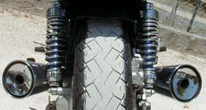

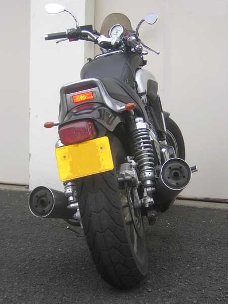

avantAutre témoignage d'un certain "Gringo" (elgringovmaxador@aol.com) qui sévit en Auvergne (sur des routes gravillonneuses à souhait), en faveur des Bridgestone :
Je viens de reluquer le chapitre technique des pneus, alors je mets mon grain de sel. Pour ma part, je ne veux que des Bridgestone G525 à l'avant et G526 à l'arrière. Ils ont la particularité de chauffer très vite et sont étudiés pour cette moto, qui est d'ailleurs homologuée à l'étranger avec cette monte. Si le coeur vous en dit, venez donc visiter l'Auvergne, je vous montrerai celui de derrière !
arrièreAutre avantage des Bridgestone : ce sont ceux qui sont reproduits sur les très belles maquettes Aoshima, pour ceux qui voudraient en monter une à l'identique de la leur !
Le Gringo nous dit qu'il fait 7000 km avec chaque pneu, ce qui n'est pas beaucoup mais le lascard n'a pas l'air tendre avec ses pneus qui eux le sont justement, ce qui explique à la fois la meilleure tenue de route et la faible longévité.

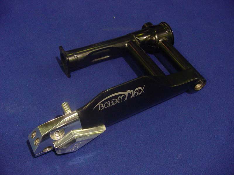

Ci-contre un bras oscillant d'origine modifié Astrum pour passer des pneus de 200 ou 210.

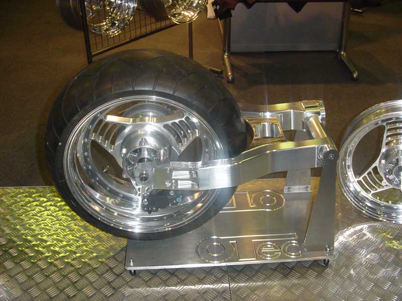

Au dernier Paris Tuning Show (de 2004), on a vu pléthore de Vmax montés en pneus énormes, jusqu'à 280 de large à l'arrière. Il faut comprendre en effet que quand la moto est sur l'angle, le point d'appui du pneu se déplace latéralement d'autant plus que le pneu est large, mettant la moto en travers dans le mauvais sens, c'est à dire rapprochant l'arrière de la moto de l'intérieur du virage... Les pilotes de Grand Prix compensent avec de la dérive, mais nous, bon... Alors, motos de salon ou encore conduisibles sur la route ? On a posé la question à Cannes Moto Services. Pour eux, avec un pneu de 240, la moto reste parfaitement conduisible et maniable pour un usage quotidien, même si on note une impression de sous-virage, la moto donnant l'impression de vouloir sortir plus large quand on met du gros gaz ; à partir d'une taille de 250 c'est moins évident et leur recommandation va sur du Metzeler Sportek 120x70x17 à l'avant et du Metzeler Marathon 240x17 à l'arrière. Metzeler fait aussi un 280 à monter sur bras OTEC spécifique (photo) mais ils n'ont pas encore eu l'occasion de l'essayer.
Quant à passer pareilles largeurs sur un cadre d'origine, il n'y a qu'une solution, le bras OTEC à double cardan intérieur, magnifique et chère oeuvre d'aluminium.

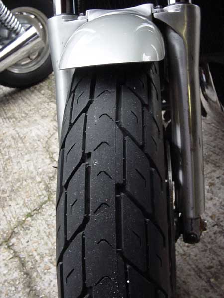

Le "pneu au carré", dont un bel exemple ci-contre (photo Tamax), est la principale raison du louvoiement de la moto au dessus de 160. On voit que la bande de roulement est aplatie et que le point d'appui de la moto droite sur le sol varie largement de plusieurs centimètres à gauche ou à droite en fonction d'une infime inclinaison de la moto. La moto n'est jamais rigoureusement perpendiculaire au sol, en fonction du vent latéral, de vos corrections de trajectoires, même minimes, du revêtement pas plat. Donc le point d'appui se met à osciller de gauche à droite et une fois déclenché, le phénomène s'amplifie avec le cadre qui bouge, sans compter les jeux éventuels dans la colonne de direction ou les paliers de bras oscillant et de roue. Enfin, la moto est plus sensible à ce phénomène qu'une machine plus légère. Gonfler un peu pour retrouver du rond, ou mieux, changer de pneu !
