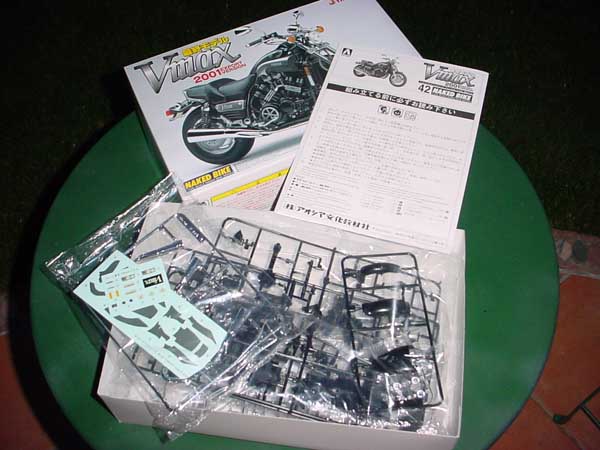

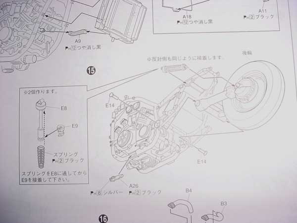

A l'ouverture de la boite, première surprise mais on s'y attendait un peu, la notice est toute en japonais ! Mais pas de problème, le Vmax on connaît. Il y a 9 grilles en tout plus un sachet avec des vrais pneus (des Bridgestone, 5 cm de diamètre), des vrais ressorts de suspension, de la durite noire ou du câble et une planche de décalcomanies carbone vu que c'est ce modèle là. En décalque il y a aussi les logos et fonds de compteurs. Les grilles :
  • une grille couleur alu avec principalement les roues, les disques de frein (pas ventilé celui de derrière, faudra tracer sur la tranche), les caches latéraux et écopes, les tés, les commodos, les carbus (très détaillés, avec les 4 couvercles à part), le support de clignos avants, la platine de garde-boue, l'étrier de frein AR, les pédales et cale pieds et la poignée arrière.
  • 2 grilles chromées avec tout ce qui est chromé sur la moto plus les étriers de frein AV (les 4 pistons) et les tubes de fourche complets. Donc les bas de fourche sont chromés aussi. Les rétros sont des US. Les échappements arrière sont moulés en 2 demi-coquilles et ils ont prévu 2 coupelles noires percées pour les fermer au bout.
  • 1 grille transparente avec tous les verres qu'il faudra trouver moyen de colorer pour les clignos et feu arrière.
  • 5 grilles noires avec tout le reste. Le cadre est en 2 parties comprenant une demi-colonne de direction chacun et il faudra l'assembler autour du moteur. Le moteur justement, 2 demi carters à plan de joint horizontal sur lesquels viennent se plaquer les côtés de moteur moulant les cylindres, le tout étant fermé par les couvre-culbuteurs en haut et les sorties d'échappement devant et derrière. La selle est en 2 parties, il y a même la boite à air. Le pont est noir. Il faudra donc prévoir de la peinture grise et de la peinture métal pour les parties claires du moteur qui rendent le V4 si reconnaissable. Quantité de petites pièces diverses non immédiatement identifiables laissent présager une bonne richesse de détail une fois montées.
Il y a environ 150 pièces en tout et l'ensemble fini devrait faire dans les 20 cm de long.
Tout çà a l'air finement moulé, les caches latéraux avec les écopes et leurs grilles sont splendides, les roues aussi. 3 longues vis métal sont prévues pour fixer les roues et la colonne de direction et laissent espérer une absence de jeu. Rien à voir avec la petite maquette Maisto au 1/18è que vous connaissez.
Pas de colle et c'est peut être mieux si çà a pris l'avion. Donc allez chez un marchand de maquettes et procurez vous un flacon de colle muni d'une aiguille, plus pratique et précis.

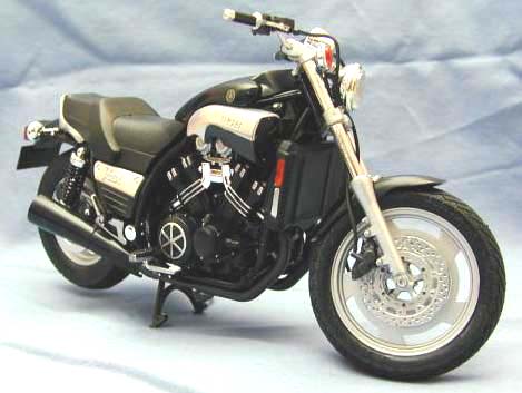

En attendant le montage, on vous a trouvé une photo d'un modèle fini, celui dit "export", avec les pots noirs. Pas mal non ?
