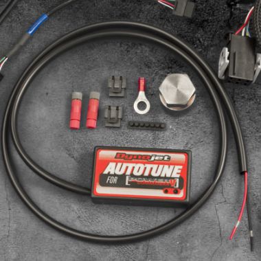

L' Autotune
Kits Dynojet Auto Tune pour Power Commander V
Présentation du produit
kit Dynojet Auto Tune est un "add on" qui peut être utilisé avec le  Power Commander V.
Il s’y connecte avec un seul câble et nécessite seulement une connexion 12 volts.  Votre filetage de sonde lambda ne doit pas être rebouché.
Avantage :
Une fois installé, le kit Auto Tune surveille le mélange de carburant (il faut installer le capteur O2 sur votre 'échappement). Il envoie ensuite ces informations au  Power Commander V et corrige automatiquement pendant que vous roulez. Chaque map  que nous offrons a prédéfini les  réglages  du rapport air / carburant et correspondent aux meilleurs réglages globaux.
Vous devez donc  tout simplement de brancher l'appareil et le laisser faire le travail.
Pour les utilisateurs avancés qui voudraient changer les rapports  air / carburant de leur map, ils sont entièrement réglables.
Chaque réglage « ouverture du papillon / rpm »  est réglable individuellement, de sorte que vous pouvez avoir à la fois l'économie de carburant, et améliorer les performances sur toutes les plages de votre couple moteur.  Cela vous donne le contrôle total pour  l'alimenter dans chaque région de la courbe d’accélération si vous le souhaitez.
Le kit Auto Tune peut être configuré pour exécuter et corriger à tout moment ou en utilisant le "port du commutateur carte" sur le PCV.
Vous pouvez le configurer de sorte que vous pouvez basculer entre les modes de régalge et les paramètres de la MAP de base.
Vous devez  également configurer le kit Auto  lorsque le moteur  est à une température de fonctionnement nominale  avant de commencer à faire des ajustements.
