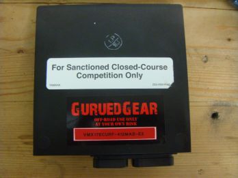

Voici que l'on fait de votre ECU lorsque'il est reçu.Il est connecté à un boîter d'interface par un câblage en fil volant (qui dépend du véhicule). Cette interface est reliée au port USB d'un PC.
Un logiceil d'Upload envoie le programme nouveau en quleques secondes en écrasant le précédent.

FLASHAGE ECU -  FOR SANCTIONED Closed-Course COMPETITION ONLY
Utilisation sur piste ou circuit fermé uniquement. Interdit sur la voie publique.

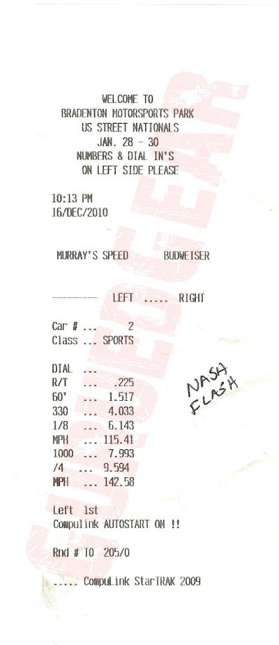

228 km/h
9.594 secondes au 1/4 de mile

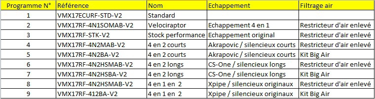

PROGRAMMES de flashage VMAX 1700 disponibles (modèle EUROPE)
