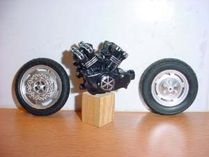

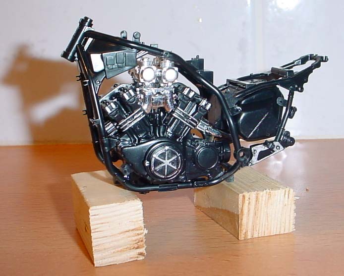

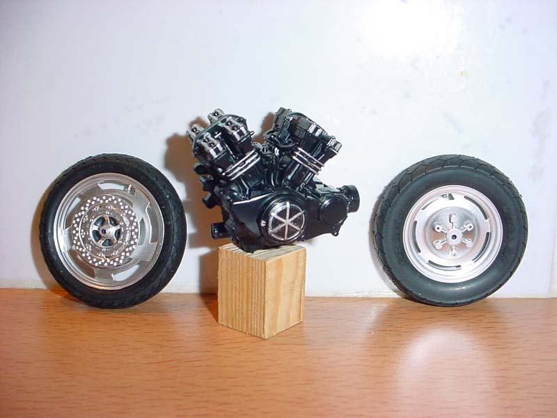

Le  moteur : avant de monter les carbus et échappement, peindre les parties couleur métal qui rendent si caractéristique le V4 : vu la petitesse, il est exclu de travailler au pinceau. j'ai utilisé un stylo bille argenté à pointe très fine, beaucoup de patience et de doigté. J'ai même pointé les vis chromées de cache-culbuteurs. L'idéal serait de disposer d'une loupe d'horloger, bien utile aussi pour assembler les carbus (12 pièces).
Premières pièces montées
La photo rend mal l'incroyable détail des carburateurs...Ils sont délicats à emboîter dans les conduits d'admission entre les cylindres, çà passe en forçant. On peut avoir intérêt à assembler et emboîter d'abord leur partie basse avec les caches chromés, puis les coiffer avec les 2 parties hautes.

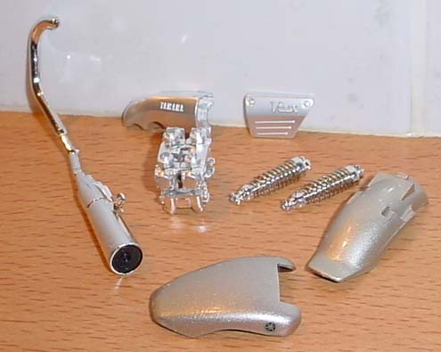

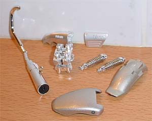

Peinture du faux réservoir et des garde-boues : il y a un plan de joint sur le faux réservoir à poncer soigneusement. Ces pièces sont noires. J'ai choisi de représenter la Silver Dust de 97 couleur grise. J'ai trouvé un gris très approchant chez VW/Audi, le polarsilver. Donc couche d'apprêt, polarsilver et vernis transparent par dessus, être léger sur la peinture car si la peau d'orange pardonne sur une caisse de voiture, à cette échelle non.
Le disque de frein AR : je n'ai pas réussi à tracer les espaces de ventilation sur la tranche, trop fin !
Les échappements chromés : attention aux tâches de colle et aux éclats de chrome. Noircir le fond du pot avant de monter les coupelles percées.
Les amortisseurs : très fragiles ! Ils s'assemblent sans colle par emboîtage de la partie basse une fois le ressort enfilé. Le ressort a un sens (plus étroit en partie basse). Attention au sens de fixation de l'amortisseur sur la moto pour emboîter la partie basse de façon à cacher le défaut d'apparence, il y a une chance sur 2 de se tromper, mais si vous n'avez pas mis de colle vous pouvez déboîter. Les gros doigts vont avoir du mal, demandez à votre moitié.

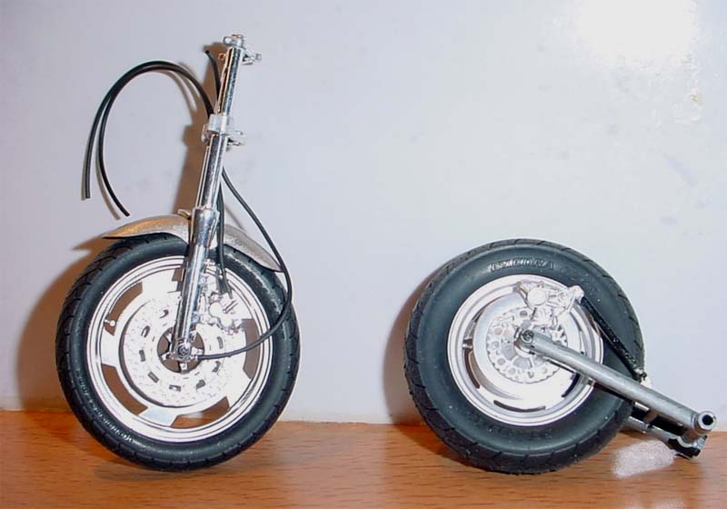

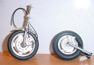

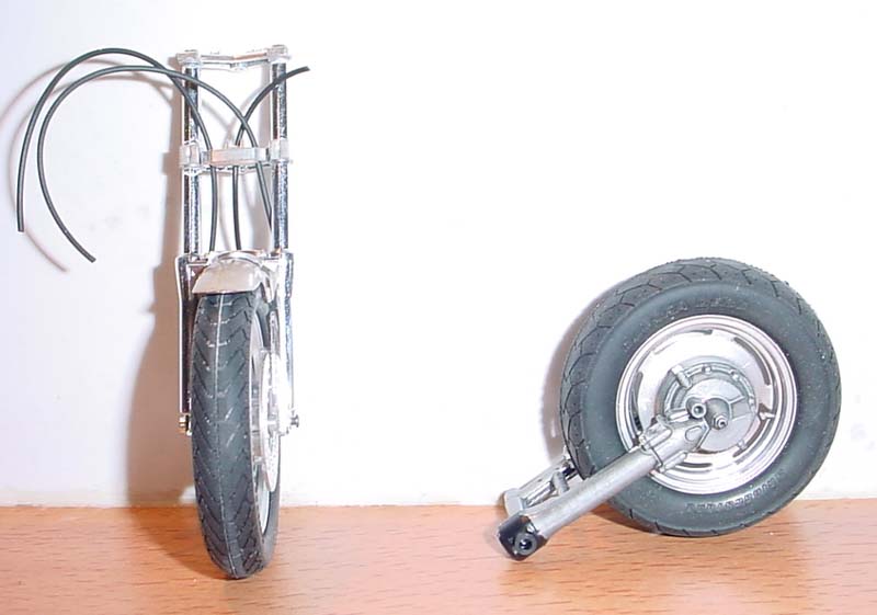

La fourche : si on monte les étriers de frein sur chaque bras de fourche avant d'assembler la fourche, ce qui est plus facile, on arrive quand même ensuite à passer le pneu en jouant sur la flexibilité de la fourche. Sur le té de fourche inférieur, vérifier le libre passage du câble de compteur et des durites de frein avant d'entamer le montage de la fourche. Le garde-boue et sa platine doivent être montés sur la fourche avant de monter la roue sinon çà ne passe pas. Ils s'emboîtent sans colle et c'est le serrage de la roue qui tient le tout.

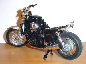

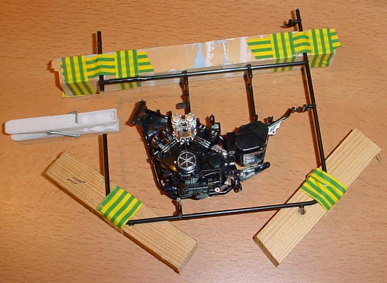

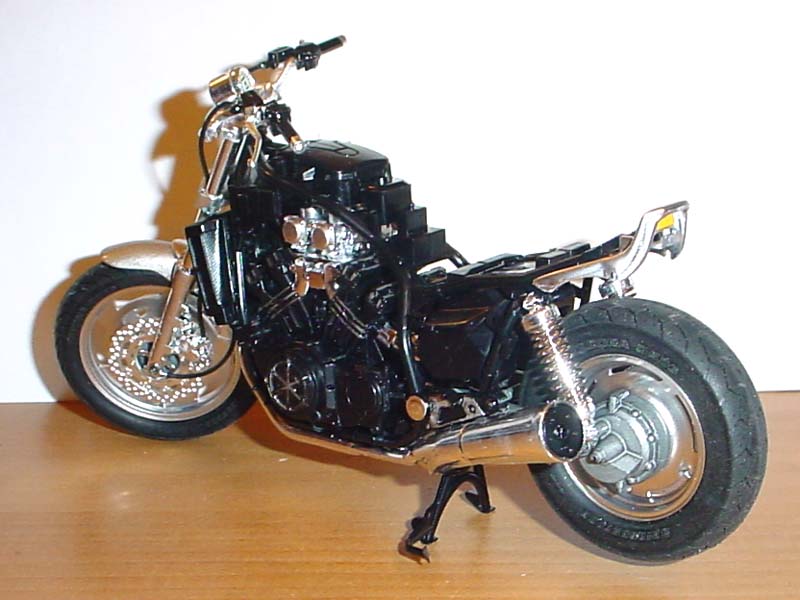

Assemblage du cadre autour du moteur et du réservoir : on n'a que 10 doigts ! Pour en économiser quelques-uns, j'ai choisi de laisser le demi-cadre droit fixé dans sa grille scotchée sur le plan de travail sur un montage en veillant à ne pas le déformer, pour être dans le même sens que la vue de la notice. Puis on place le moteur et le réservoir dedans en collant les points d'ancrage. On peut alors se concentrer sur le collage de l'autre demi-cadre car il y a beaucoup de points à faire correspondre. Une fois sec, détacher de la grille. Tube de colle à aiguille indispensable. Le cadre est pire que celui d'origine, aucune rigidité, mais c'est le prix à payer car les diamètres de tubes sont réalistes. Prévoir une épingle à linge pour serrer la colonne de direction.
Montage des roues et de la colonne de direction : il y a 3 longues vis auto-taraudeuses qui passent librement d'un côté avant d'aller se visser dans le plastique percé plus petit à l'autre bout. Il faut un minuscule cruciforme, ou la pointe du cutter. Attention au sens de la roue avant, regardez sur la votre. Les pneus pourront être usés légèrement avant montage pour donner l'impression d'avoir roulé.
Prévoir de peindre en noir : la barre de reprise d'effort de frein sur le bras oscillant, les poignées, cale pieds, embases de clignos...

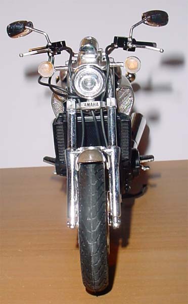

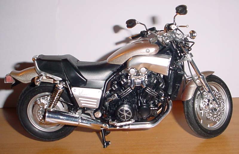

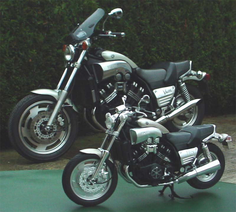

Voilà, c'est fini. Pas mal non ? L'ensemble reste toutefois d'une extrême fragilité, ce n'est pas un jouet à donner au petit dernier. A mettre sous vitrine fermée !
La béquille latérale n'est pas articulée sur son attache mais elle monte à force par la chape de sorte qu'elle tient repliée ou déployée au choix, sans colle. Vous pourrez donc choisir de mettre la moto sur la latérale, puis changer.

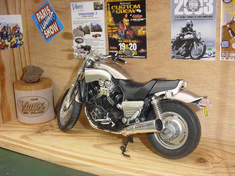

Avec son modèle. L'objectif a changé les proportions au premier et à l'arrière plan, mais dans la réalité elles sont parfaitement respectées...
... et dans sa boite définitive.
