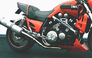

Hindle est un ancien pilote professionnel moto au
Canada et qui a commencé à faire des échappements
pour ses propres machines dans les années 70. La société
Hindle Exhaust Systems a été créée en 1982. |

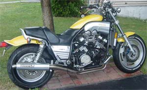

Pour Vmax, ils existent en section ronde ou ovale, en alu, inox, carbone ou titane pour le silencieux qui peut être homologué, possibilité de position haute ou basse. La ligne complète vaut entre 950 et 1200 euros selon modèle choisi, la position haute et l'homologation CEE étant plus chers.
Photo aimablement prêtée par Tamax de allvmax.com |
| Un exemple de montage de Hindle sur une machine quasi stock (l'exemple vient des USA) : pas très réussi à notre goût mais bon c'est un ricain. Et encore sur cette photo il a enlevé ses sacoches cloutées... Le logo Hindle est plus gros que le logo Vmax... Appréciez aussi la garde au sol des plus réduites qui rend la moto inapte à l'enduro... et aux descentes de trottoir. Mieux vaut donc réserver ce type de montage à un Vmax beaucoup plus typé comme ci-dessus. | ![]() |

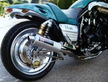

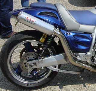

| BBR
BBR,
qui s'appelle maintenant ASTRUM, c'est le département moto de la SMPP (Société Mécanique
de Précision de Pierrefitte), une société spécialisée
dans l'usinage petites et moyennes séries en banlieue
nord de Paris. Sur ces silencieux, le côté boite de
conserve a été gommé par l'adaptation de coupelles
usinées en aluminium à chaque bout. BBR réalise le
tube de raccord entre le collecteur 4 en 1 choisi
et le silencieux, en fonction de sa position haute
ou basse et de son orientation. Nota : si si c'est bien un Vmax... en kit chaîne. D'autres exemples ci-dessous : |

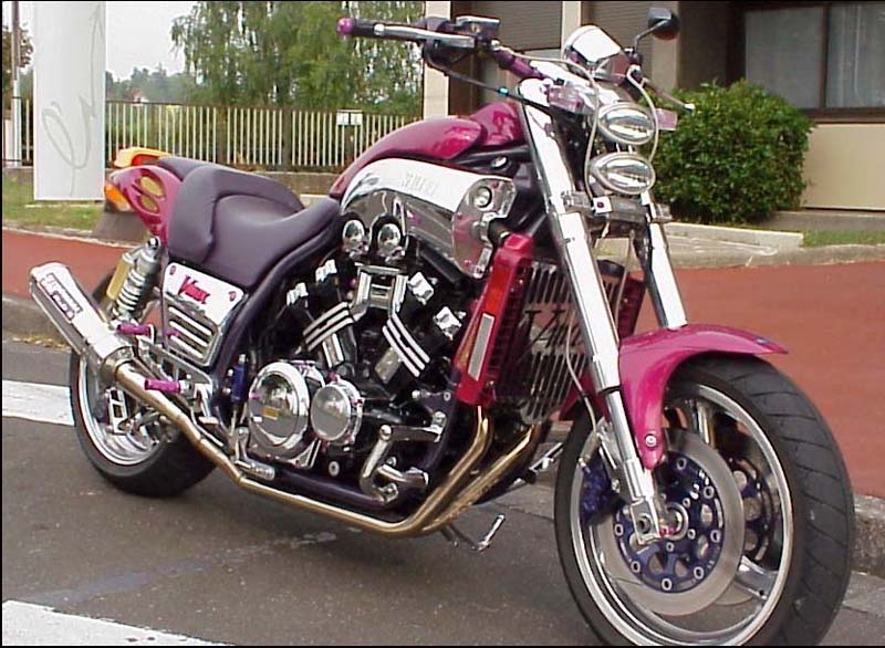

| Un autre montage BBR sur une moto du club. Notez le pneu de 200. Celle-là est vraiment unique avec un monobras et amortisseur sous la moto exclusifs, voir nos interviews techniques. | ![]() |

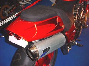

| Un
montage très réussi où le modèle de coque choisi (BBR)
et le pot s'accordent bien. C'est un montage par un
membre du club qui s'est procuré le silencieux de section
ovale aux USA. C'est un White Brothers. La section ovale favorise la finesse de la moto. Là, si tu frottes le pot en virage, c'est que t'es par terre mon gars ! |
| Ce pot présente le même système de rondelles amovibles que les Supertrapp. Ici, elles sont toutes enlevées car les gaz qui sortaient par côtés brulaient la coque. | |

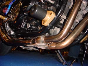

Shark
| En plus du collecteur 4 en 1, Shark fait aussi les silencieux et vous avez le choix total entre carbone, alu et titane, en sections ovale, ronde ou triangulaire. Peu répandu, on n'a pas trouvé beaucoup de photos. | |
Un collecteur 4 en 1 Shark. Les 2 tubes coudés se rejoignent plus tôt que sur le collecteur Hindle et la garde au sol est supérieure. |

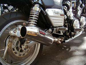

| On a vu ce pot façon boite de corned beef chez les anglais. C'est un Cobra importé par Exactrep. | ![]() |

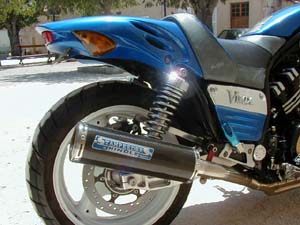

| Il
y a plein d'autres fabriquants de silencieux, mais tous
se ressemblent plus ou moins, çà c'est un Hindle déguisé
en Yoshimura par collage
d'une plaque... On vous le montre plus pour le montage
de roue AR élargie et de bras oscillant renforcé. Garde
au sol réduite, montage très "racing" par
un membre du club.
