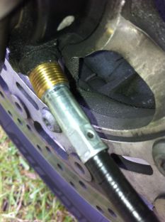

6 - Dévisser le cable de compteur

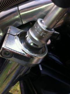

4 - Débloquer l'écrou de tube de fourche (ecrou de 22 en haut du tube)...plus simple pour la suite

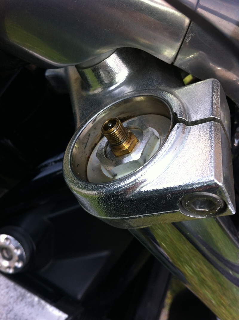

3 - Vider l'air des tubes sous pression a l'aide d'un petit tournevis
2 - Voici la valve d'air

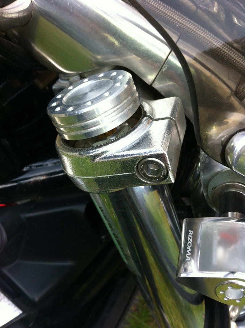

1 - Déviser bouchons enjoliveur en haut des tubes de fourche
