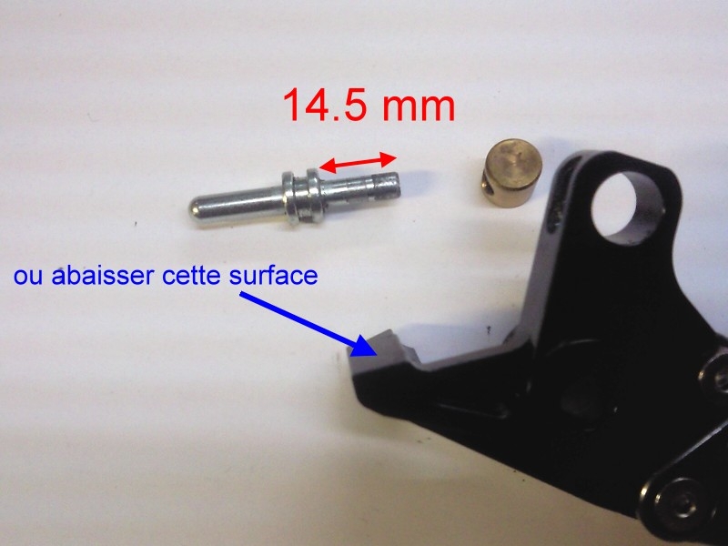

Les leviers YAMAHA prévus en accessoires pour le 1700 par la firme aux diapasons sont inadaptés.
Au repos, ils embrayent légèrement et quand on met les gaz, tous les chevaux ne passent plus
et l'embrayage patine.
Il ya donc une légère pression à vide sur le maitre-cylindre.
Régis raconte :
"Comme je psychotais un peu à cause de nos causeries (c'est un peu de votre faute ça), je me suis donc
arrangé pour que la pression soit nulle au repos. Y'a 2 astuces que voilà en photo....
- soit on réduit la tige de l'index en dessous de 15 mm
- ou alors on réduit la surface de 0.5mm (flèche bleue sur la photo) , mais on abîme un peu le levier, mais
ça ne se voit pas... j'ai opté pour la première solution et mon petit bout ne fait plus que 14.5 mm (chacun
sa croix, ma femme m'a quitté à cause de cela d'ailleurs) Laughing
si vous dépassez la cote, alors mettez un bout de kekchose (papier d'alu, etc..) ) dans le fond du puits de la douille en laiton.."
