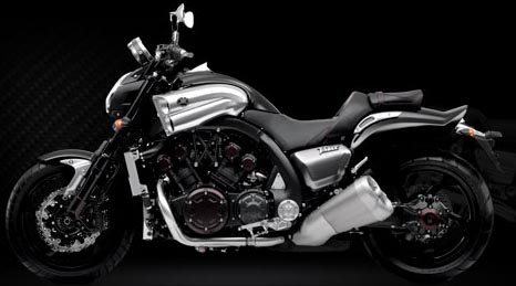

Vmax Le club vous a préparé un petit comparo statique avec l'ancien modèle, pour vous faire une idée, comparer les dimensions, etc. Bon, le nouveau est mieux à tout point de vue, mais en France on se demande l'intérêt de débourser 20 000 euros pour un rapport poids/puissance moins bon que celui de l'ancien...
Touche-t-on aux limites du genre ? Le nouveau est plus long de 10 cm par l'empattement et est monté en roues de 18 afin d'éviter l'effet "roulettes" au niveau des roues tellement il est massif. Malgré l'emploi intensif de magnésium (carters) et de titane (échappement), avec un V4 4 ACT de 1700 cc et un cardan on arrive à plus de 300 kg...
Enfin l'esprit commercial est différent. Le nouveau est réservé à une élite argentée qui se l'achètera comme on s'achète une Ferrari, pas pour rouler tous les jours : 1500 exemplaires seulement pour toute l'Europe en 2008, dont 800 pour la France. 200 chevaux sous la pluie sans contrôle de traction confirme que l'engin n'est pas fait pour. Quant à la passagère, elle est sacrifiée avec des cale-pieds perchés et l'absence de toute poignée solide de maintien. Alors pour la balade, l'ancien a encore de beaux jours devant lui, on le voit nous au club avec les demandes d'adhésion et les inscriptions au forum qui ne faiblissent pas, bien au contraire. Yamaha ne s'en plaindra pas, avec un chiffre d'affaires pièces de rechange qui doit être équivalent à la vente de certains modèles neufs...
Mais le nouveau est beau, et totalement dans l'esprit muscle bike, pour taper n'importe quoi à l'accélération... en full. L'idéal ? Avoir les deux !

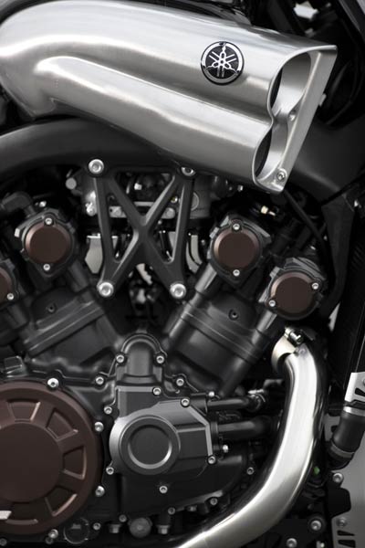

Moteur
V4 à 70°
V4 à 65°
Cylindrée 1198 cm3 1679 cm3
Alésage-course 76 x 66 mm 90 x 66 mm
Puissance France 89 : 102ch à 7300 t/mn
France 99 : 102 ch à 8000 t/mn
full (avec Vboost) : 145 ch
France : 106 ch à 5250 t/mn
full : 200 ch à 9000 t/mn
Couple France 89 : 11,1 à 6000 t/mn
France 99 : 10,3 à 3000 t/mn
France : 14,8 mkg à 5000 t/mn
full : 17 mkg à 6500 t/mn
Rapport volumétrique 10,5 :1 11,3:1

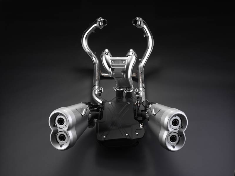

Echappement 4-2-2
4-1-2-4
Convertisseur catalytique dans la boite de raccordement sous le moteur

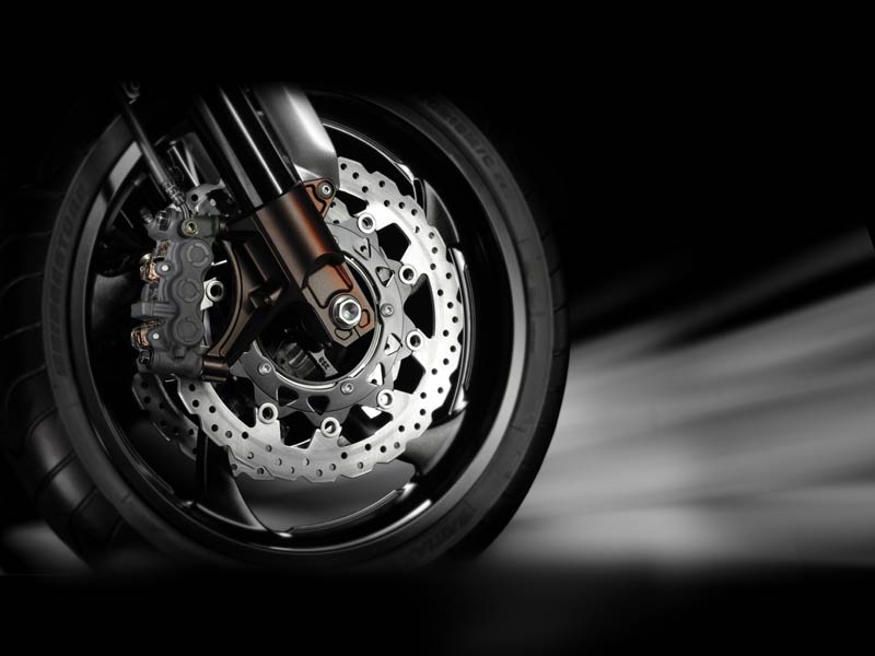

Freinage
Freins AV
2 disques flottants 298 mm
Etriers 4 pistons
2 disques flottants ondulés 320 mm
Etriers monobloc 6 pistons à fixation radiale
Manette réglable
Frein AR 1 disque ventilé 282 mm
1 disque ondulé 298 mm
Etrier sous le bras oscillant
ABS Non Oui

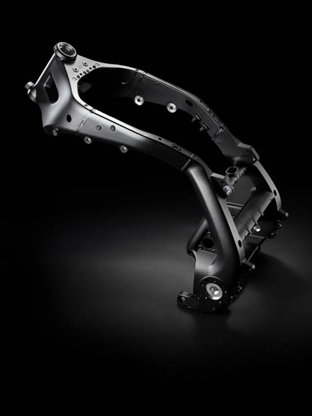

Cadre Tubulaire acier
Aluminium coulé. Le moteur participe à la rigidité.
Bras oscillant Acier soudé Aluminium coulé

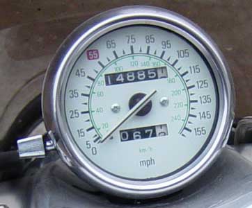

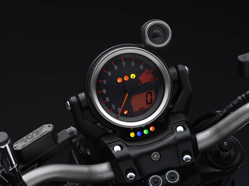

Tableau de bord
Au guidon : compteur vitesse et distance + partiel
Faux réservoir : compte-tours + température moteur + voyants plein phare, clignos, réserve et pression d’huile
Au guidon : multifonctions tachymètre analogique + cinémomètre + gammes d’avertisseurs lumineux + shiftlight déporté (voyant de changement de vitesse)
Faux-réservoir : compteur km + 2 compteurs journaliers + jauge à essence et voyant réserve + horloge + température air admis + température liquide + indicateur de rapport enclenché + indicateur d’ouverture papillons + chronomètre + compteur km à partir du niveau bas d’essence
Affichage par matrice de points à intensité réglable
