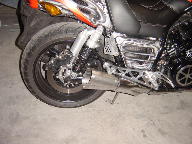

Le futur Vmax vous fait fantasmer ? Pourquoi ne pas l'imiter en attendant sa sortie ? C'est ce que s'est dit Henri, un adhérent du club qui fait dans la tôlerie, et vous verrez le résultat au prochain Paris Tuning Show. Il a décidé de se faire des échappements dans le même style et il nous livre ici les photos des divers stades d'avancement de son projet.
Voici donc un bel échappement d'origine...
... prestement découpé

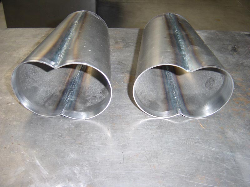

Préparation des futurs tubes en tôle de 1,5 mm

Présentation...
... essayage

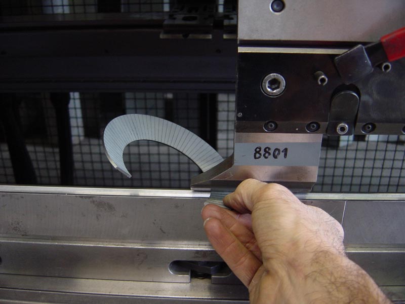

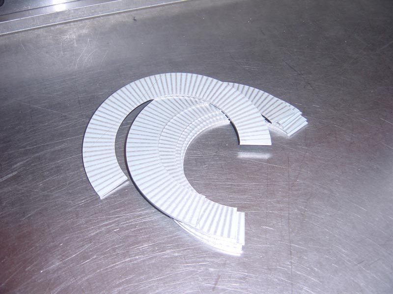

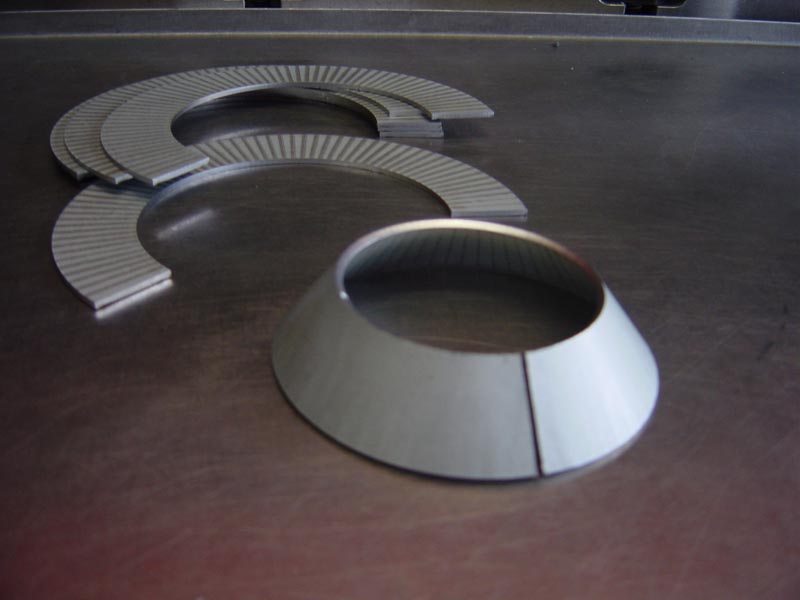

Préparation des cones...
vu la technique ?

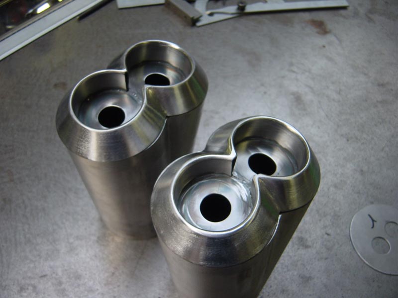

essayage et ajustage...

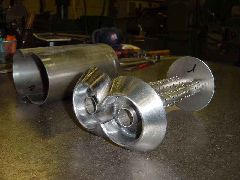

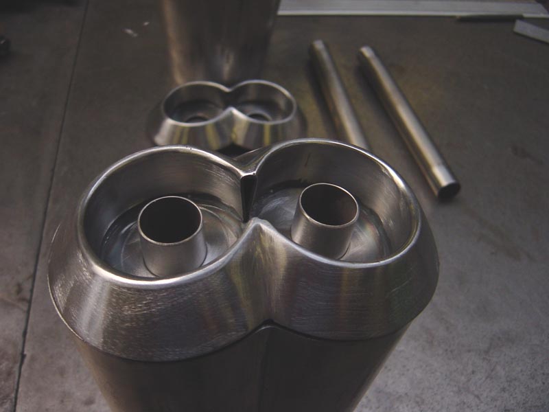

assemblage...
Les chicanes en tube inox dia 20 épaisseur 1 mm, trous de 4 mm. Tout çà sera enrobé de laine céramique...

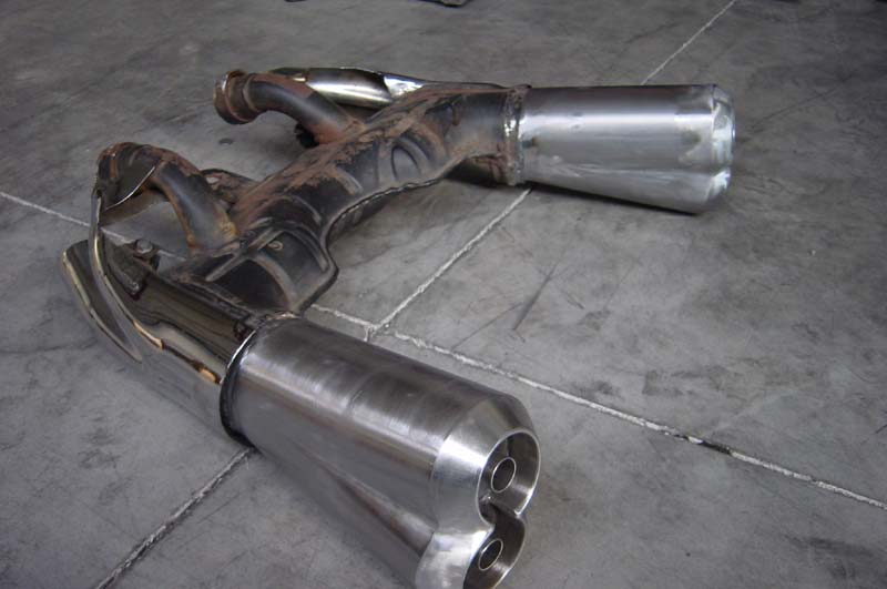

soudage...
déjà pas mal non ?
Les voilà soudés avec le pot d'origine
sablage et dépôt d'inox par projection plasma (technique aéro)
