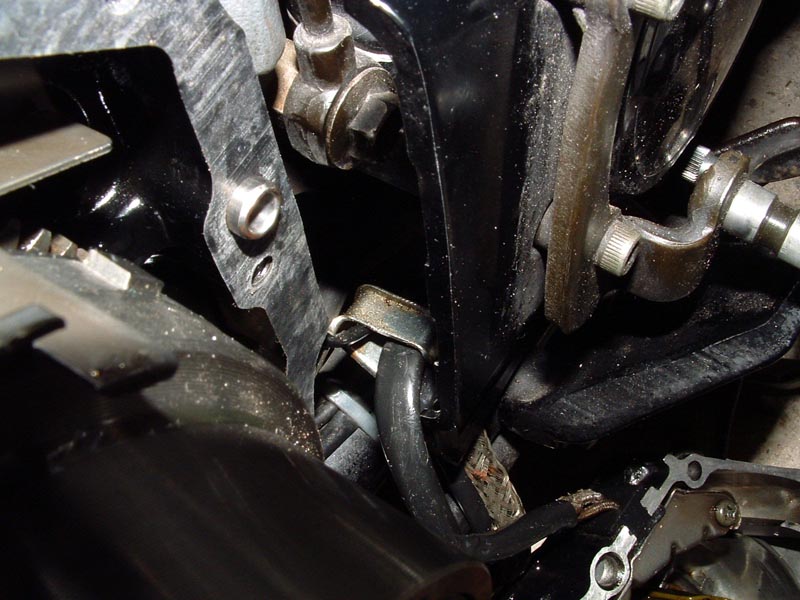

Déposer le carter avec son stator à l'intérieur
tout en retirant délicatement les câbles qui
vont vous gêner.
Attention, ils sont pris dans un "passe câble"
qui se trouve juste derrière le carter de sortie
de boite, donc ne pas tirer comme pour arracher une dent
!! (photo 34).

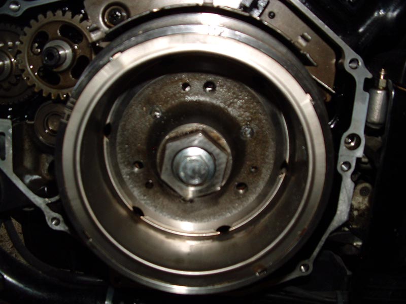

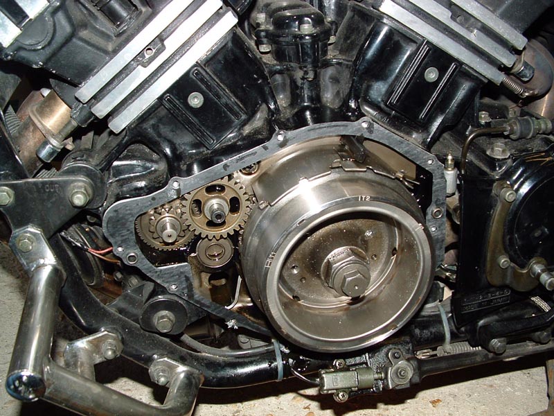

Une
fois le carter enlevé, voici ce que vous trouvez
(photo 33) : le
rotor (le gros truc qui brille) et la cascade de pignons
de démarrage (la roue libre étant derrière
le rotor).
Afin de ne pas détériorer quoi que ce soit, il faut enlever tous les pignons ainsi que leur axes (sauf celui du démarreur qui n'est pas prêt de venir...).
Une
fois démonté vous devez avoir le rotor seul
devant vous.

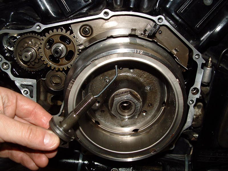

Il
est fixé sur la queue de vilebrequin (conique) par
la vis centrale avec son fil de fer de forme bizarre (visible
photo 20).

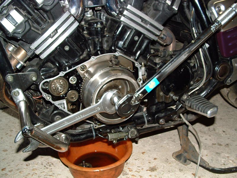

Cette
vis se démonte avec une clef de 32 qui tient le rotor
et une de 19 pour dévisser celle ci (photo 26).
Remarquez au passage la belle clef dynamométrique achetée pour l'occasion, on y reviendra.
Pour ceux qui ont des pare-carters, moi j'ai réussi à coincer ma clef dedans, permettant ainsi de mettre les deux mains sur la clef dynamo.

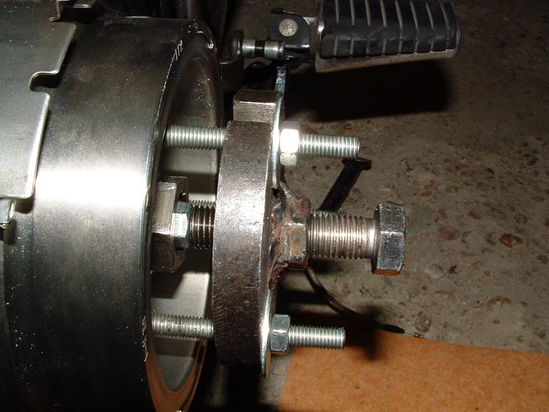

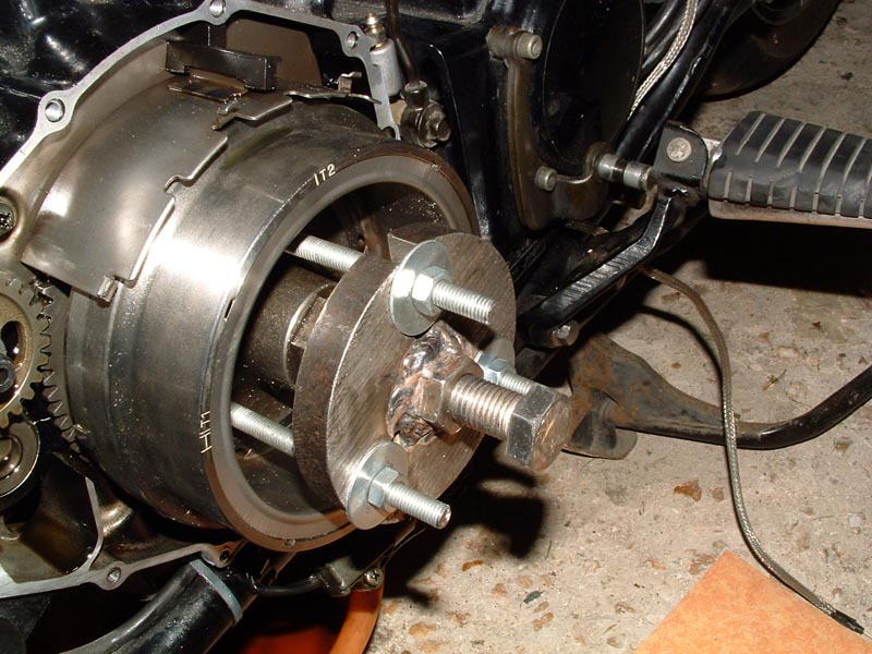

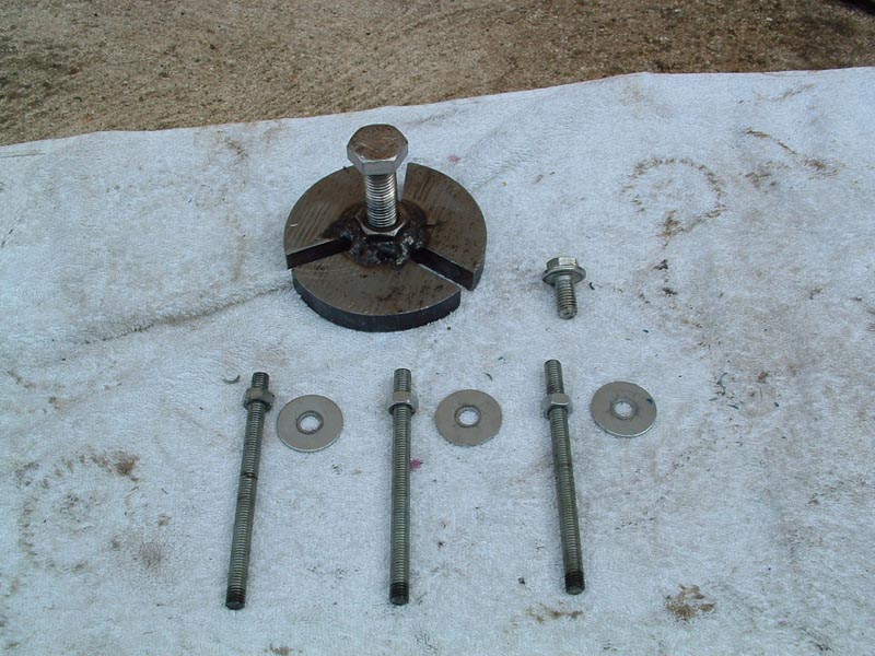

Une
fois démontée, c'est là que tout commence
(la galère pour ma part). Il faut extraire le rotor
de l'axe à l'aide d'un outil que l'on peut se faire
(avec un peu de matériel, photo 17) ou bien voir
avec son concessionnaire pour le prêt de l'outil YAM
(sous caution en général).
Dans la RTM il y a les cotes de fabrication, pour ma part, j'ai coupé les tiges filetées plus longues que les vis préconisées.
Afin
de ne pas endommager le bout du vilebrequin, il est préférable
de mettre une vis assez courte, dans celui-ci, dont la tête
sera en appui sur le bout et non sur le rotor en même
temps (photo 21).
Positionner l'outil avec ses trois points d'ancrage prévus dans le rotor (attention à ne pas forcer en arrivant en limite de serrage, la roue libre étant derrière, c'est elle qui sert de butée en quelque sorte (photos 23 et 25).
Une fois tout ceci approché, il faut mettre la vis centrale en appui sur la vis de protection et serrer énergiquement (j'ai foiré deux filets et cassé l'outil tellement c'était collé).
Une
fois le tout bien serré, taper sur la tête
de vis pour décoller le rotor (plusieurs fois si
nécessaire), mais pas trop fort quand même.
Si c'est votre jour, il tombe en 2 minutes. Sinon comme
moi, une journée à chauffer, essayer un autre
arrache, du dégrippant, du produit de réaction
par le froid, bref la misère...

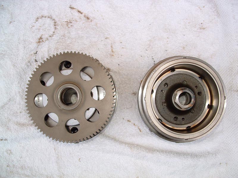

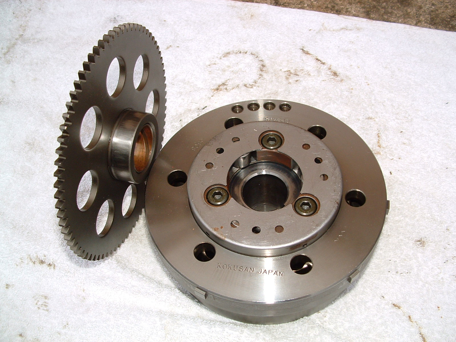

Une fois cette étape passée, voici ce que
donne le rotor, vu de devant et de derrière en même
temps (mais comment il a fait???? trop fort...) (photo 10).
On remarque le pignon fou denté et on distingue un
peu la roue libre juste derrière.
Lorsque l'on enlève le pignon fou, faire attention
à ne pas perdre les galets, ressorts, et rondelle
de calage de la roue (photo 11).

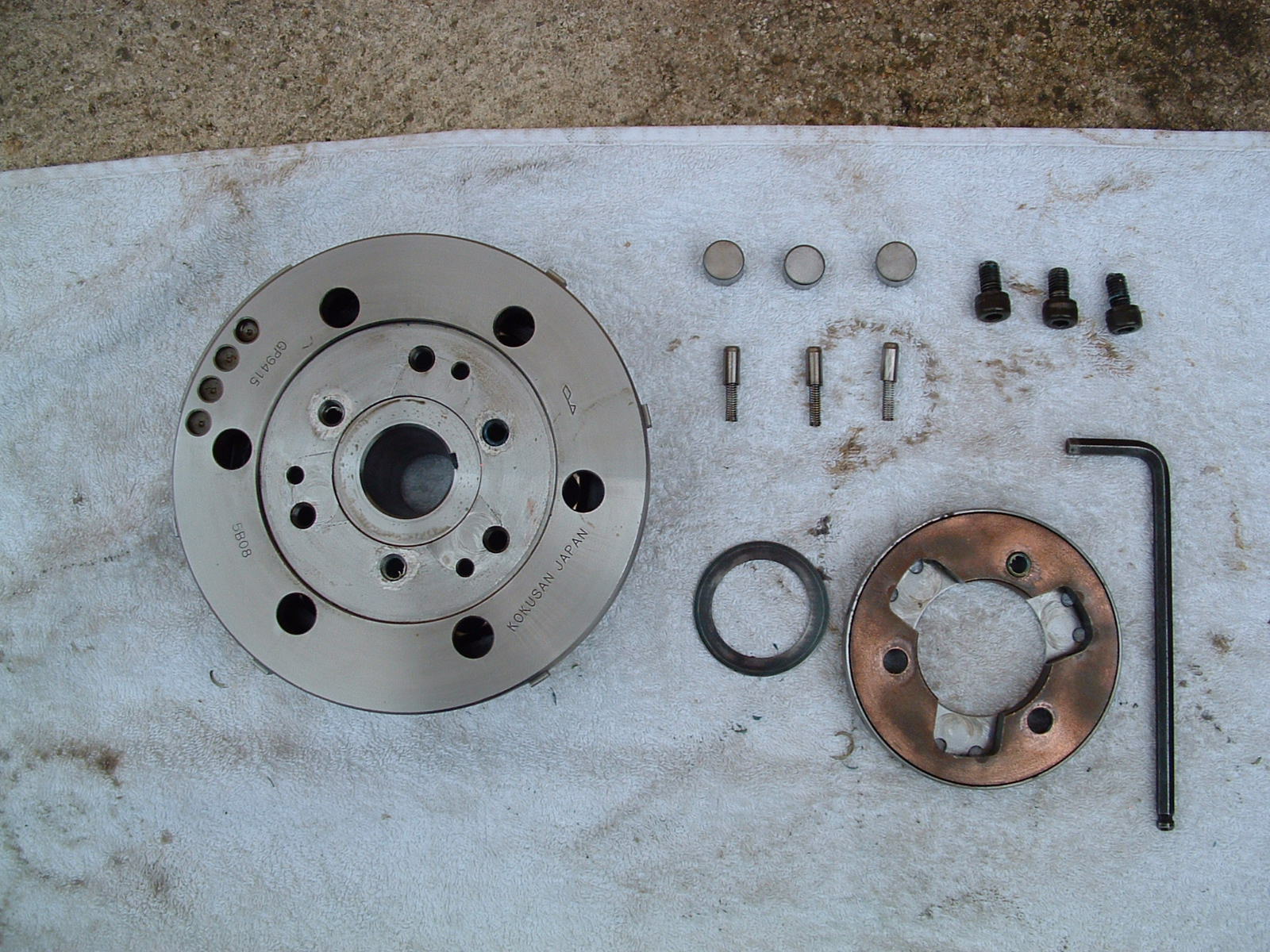

Afin
de gagner du temps et de l'argent, je vous conseille de
remplacer tout l'ensemble, à savoir pignon fou et
roue libre complète. Ceci évitera peut être
de redémonter dans 15000 km.

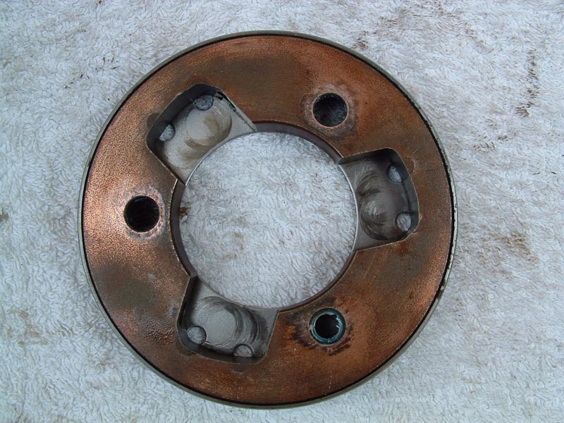

Pour démonter la roue libre, dévisser les
trois BTR. On obtient ceci en pièces détachées
(photo 12).

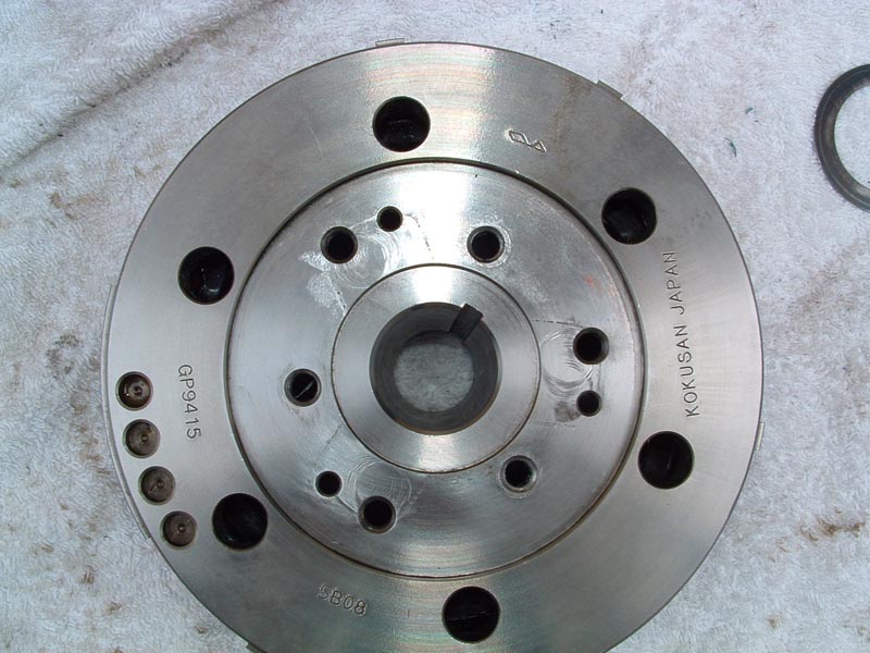

Le rotor d'un côté, les galets, les poussoirs
et la roue bien usée malgré tout (photo 13).
Sur le rotor on peut voir des traces de frottements des
galets que j'ai poncé légèrement (photo
15).
Les
4 trous usinés sur le bord doivent probablement servir
pour l'équilibrage de la pièce, vu son poids
et l'inertie qu'elle procure.

Remonter le tout sur le vilebrequin, en faisant attention
à ce que la clavette demi-lune soit toujours là,
lubrifier un peu, remettre la vis avec son fil de fer bizarre
et serrer le tout à 13 mkg, c'est là que la
clef dynamométrique achetée 20 euros chez
bricotruc est bien utile. Parceque mine de rien, 13 mkg,
ça fait pas mal comme serrage.
