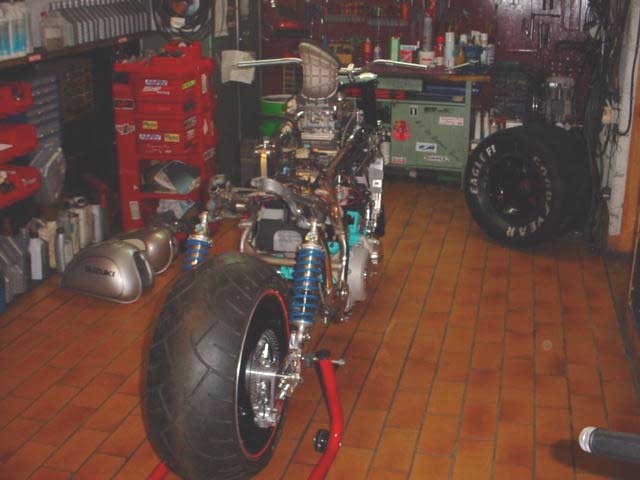

Didier Vernière est un membre du club spécialiste du Vmax show bike (plusieurs parutions dans Option Moto et ailleurs). Il nous avait déjà fait l'impressionnante Kompressor mais l'envie lui a pris de frapper encore plus fort. Le webmaster lui a rendu visite le 23 mai 2003 pour voir l'avancement  du monstre en cours de préparation dans son antre. On continuera de vous tenir au courant.
Tout renseignement auprès de Didier à c.verniere@libertysurf.fr

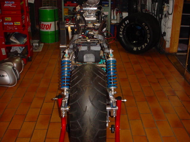

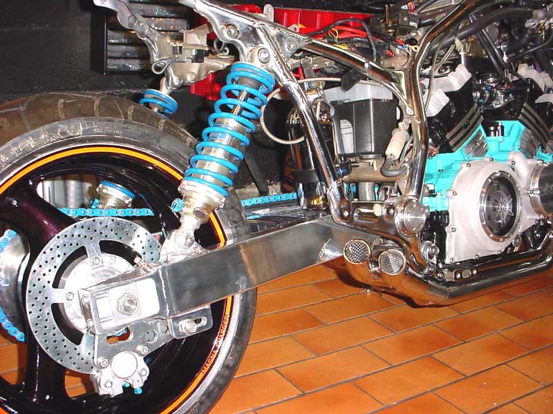

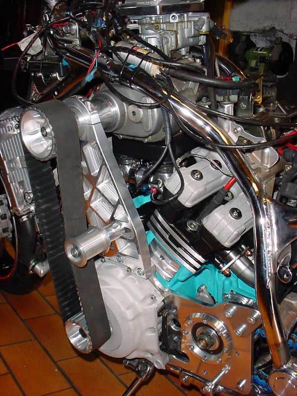

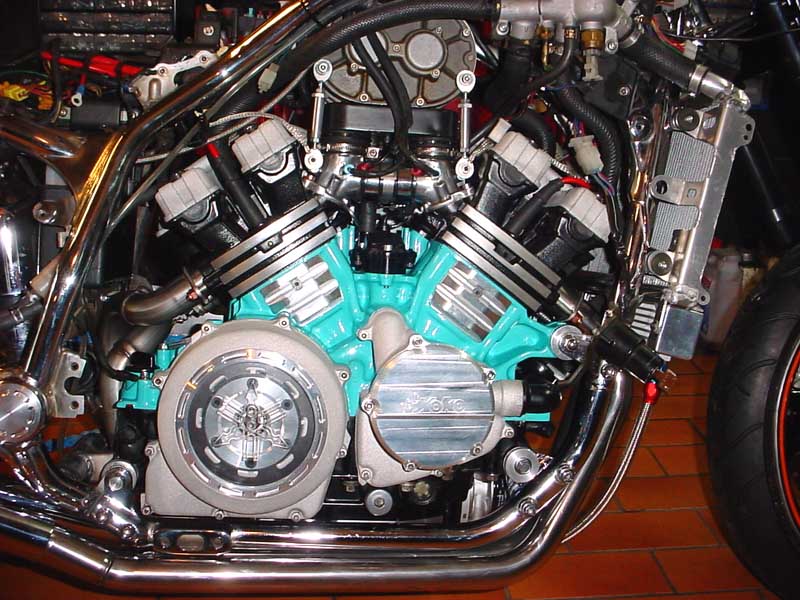

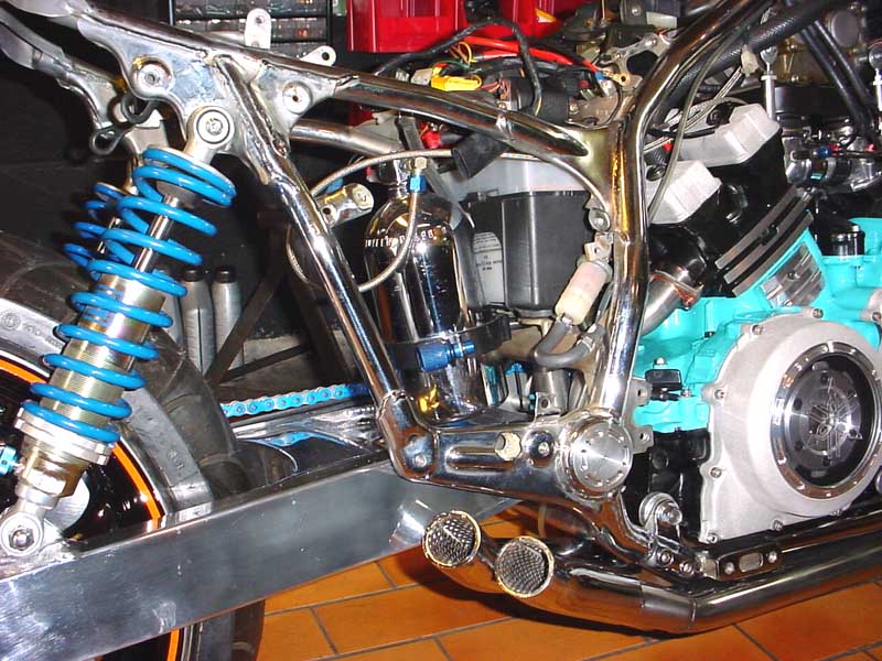

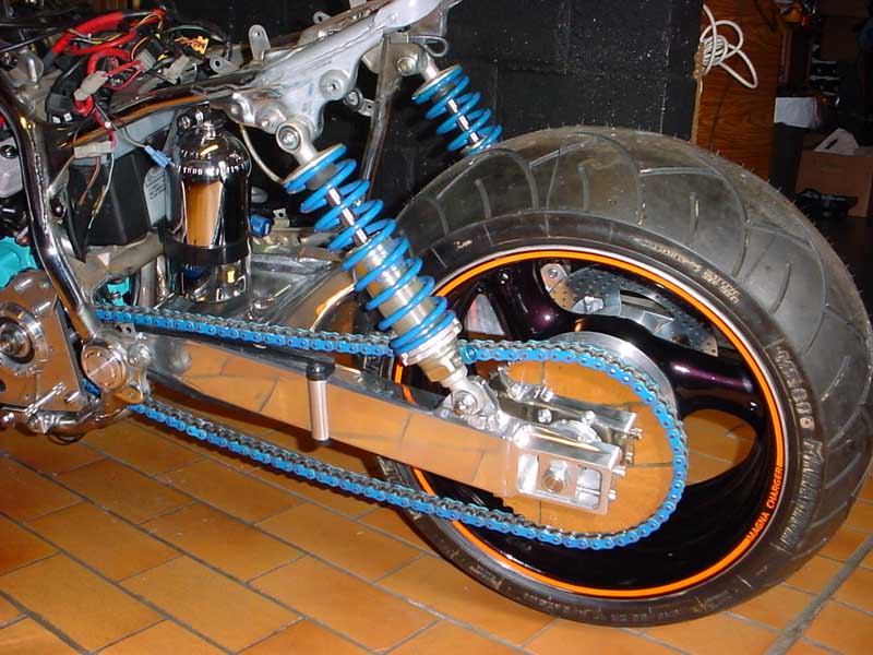

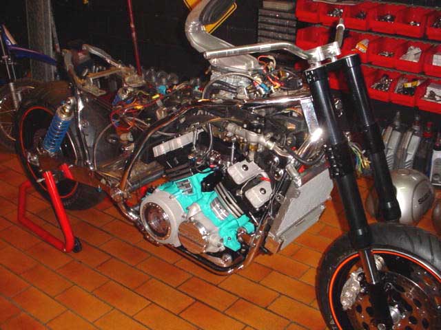

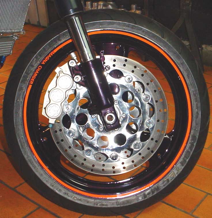

Photos prises le 23 mai 2003. Noter le bras oscillant caissonné alu avec réserve d'air comprimé pour le shifter, qui rallonge la moto de 10 cm, l'échappement 4 en 2 sur la droite terminé (y en aura pas plus !). La platine de compresseur, la couronne pleine, la bouteille de NOS derrière le moteur au dessus du bras oscillant, les freins ISR 6 pistons...

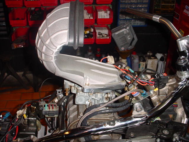

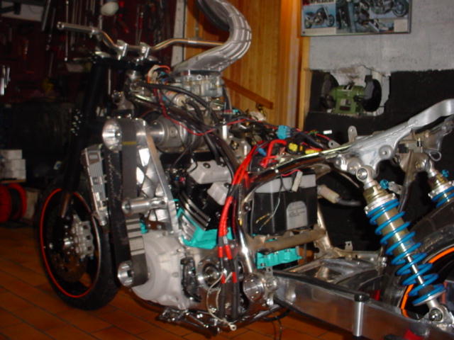

Pour l'alimentation du moteur, Didier nous promet une prise d'air périscopique type F1 au dessus du moteur du plus bel effet. A paraître dans Option Moto cet été.
Quelques premières caractéristiques, en vrac :
Bras oscillant taillé dans la masse avec réserve d'air plus 10 cm jante ar de 8.75
Platine de compresseur taillée dans la masse qui vient supporter le kit chaîne de 17 48 Compresseur type Lamborghini de bateau off shore à palette téflon. NOS à venir.
Shifter Pingel a air.
Freinage ISR et encore beaucoup d'autres choses, on en reparlera...
