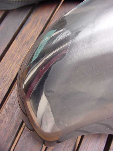

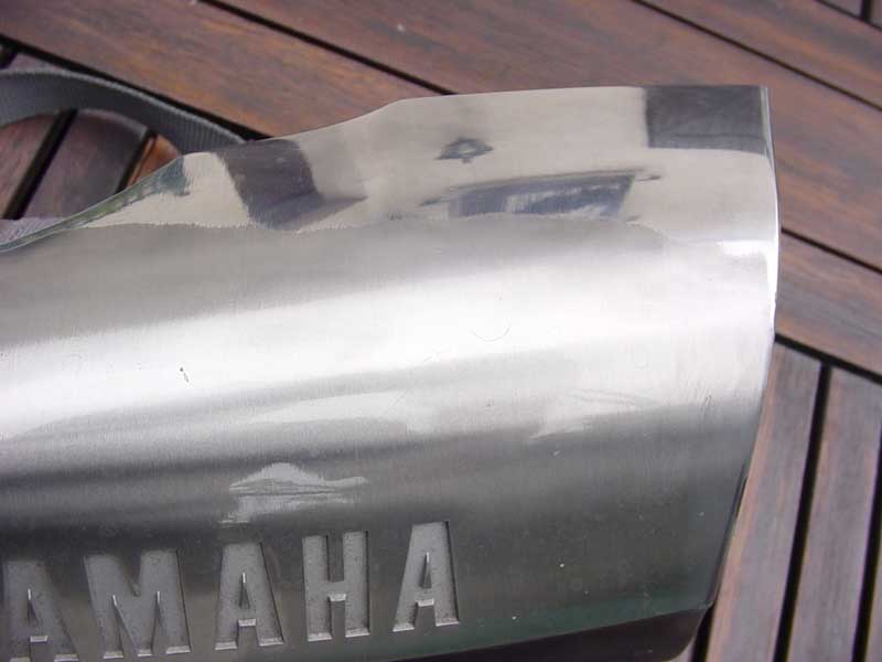

Les différentes photos vous montrent ce dont vous avez besoin, et le résultat obtenu avec ce matériel simple sur des écopes en cours de travail. Cliquez pour agrandir les photos.

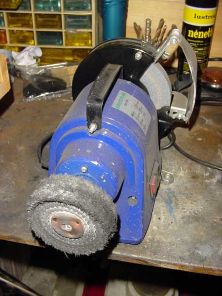

Il vous faut un petit touret à meuler (çà ne vaut rien dans les magasins de bricolage), des brosses et des pâtes à polir solides.

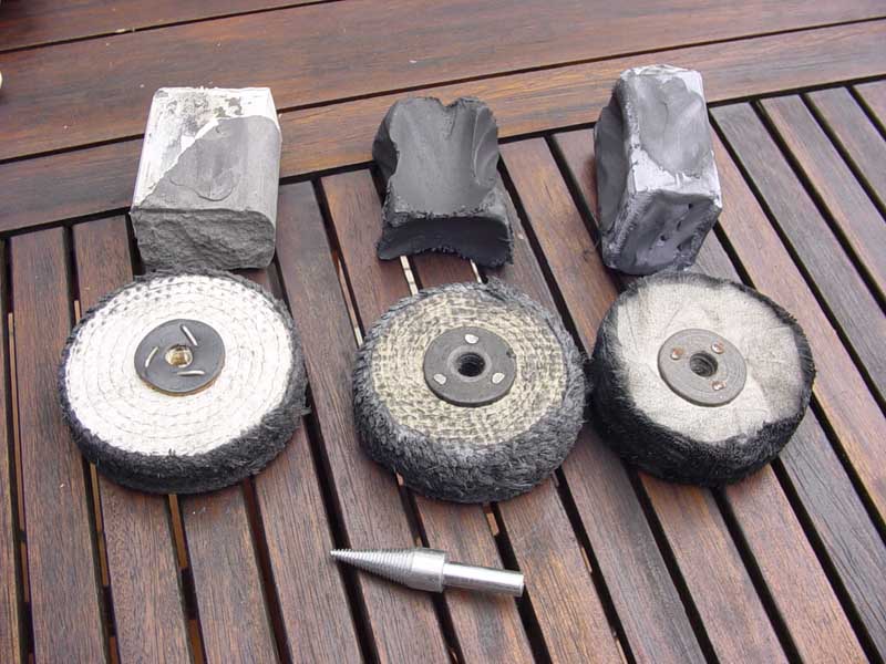

De gauche à droite, 3 brosses à polir, de la plus dure à la plus souple pour la finition. Chaque brosse a sa pâte d'une couleur différente et il ne faut pas les mélanger. En pratique, le résultat que vous voyez sur les photos du haut a été obtenu avec la seule brosse du milieu.
Le principe est de mettre les brosses en rotation, appliquer la pâte dessus de temps en temps, par échauffement elle se dépose sur la brosse. Puis polir vos pièces.
Prendre quelques précautions : porter des lunettes de protection et attention aux angles qui accrochent violemment dans les brosses, vous allez vite comprendre et trouver le bon sens. De la patience et ne pas hésiter à croiser les passes.
Le petit outil fileté au premier plan permet de monter une brosse sur une perceuse. Vous allez pouvoir ainsi polir simplement vos jantes ou vos bas de fourche par exemple, sans même les déposer.
