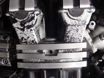

Une des choses qui font vieillir un Vmax, c'est la peinture du haut moteur qui s'en va. L'idéal serait de faire une peinture epoxy, mais faut tomber le moteur et le mettre en pièces vu que çà doit aller au four. Alors pour les petites bourses qui ont un moteur qui marche, y a plus simple. Le moteur étant refroidi par eau, point n'est besoin de peinture haute température. Une peinture en bombe de carrosserie suffit mais le problème c'est que çà ne tient pas bien longtemps.

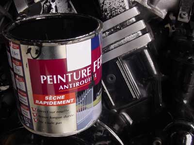

le web a essayé autre chose après avoir repeint
son portail, c'est de la peinture pour fer en pot. Pas cher
et facile à mettre en oeuvre, il n'y a pas besoin
de faire de savants caches, de toute façon avec une
bombe on finit toujours par en mettre là où
y faut pas, au pinceau mon gars !

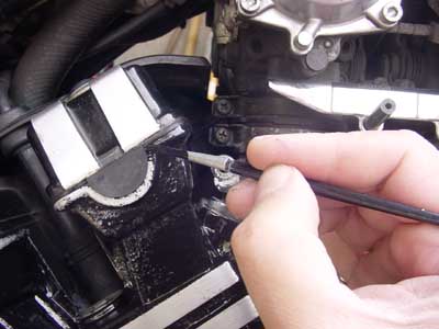

Rââââââ qu'y vont dire certains, l'état de surface ! Eh bien quoi l'état de surface ? Le haut moteur est granuleux, c'est de la fonderie brute, c'est pas du carter moulé-poli, alors çà va très bien au pinceau. En plus on peut aller dans les coins et avec un pinceau d'écolier, pas de problème pour faire les contours et aller entre les barrettes.
D'abord déposer les 2 caches chromés et bien décaper au nettoyeur haute pression, ce qui ne part pas c'est que çà tient, donc on peut peindre dessus.
La peinture magique, bien épaisse et collante
Pile poil au pinceau, on se prend pour Picasso

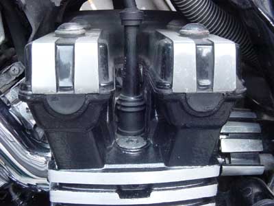

mais vous pouvez tiédir, et voilà le résultat
après plusieurs chauffes moteur complètes.
Et çà sent bon la peinture chaude !
2 couches, c'est mieux. Pour ceux qui veulent quand même faire à la bombe, on a eu ce témoignage de Tof64 dans le forum :
