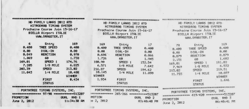

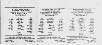

Voilà mes tickets de chrono, il y a mon numéro (169), le temps de réaction, je me suis vraiment amélioré sur le deuxième pour terminer moins bien, mais avec un total plus court, on peut aisément calculer que je serais allégrement passé sous les dix secondes avec le temps de réaction du deuxième run, et les perf du troisième run.
