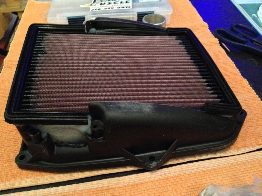

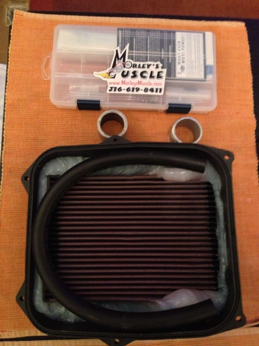

Ce kit contient :
-1 haut de boîte à air modifié pour accueillir un gros filtre K&N

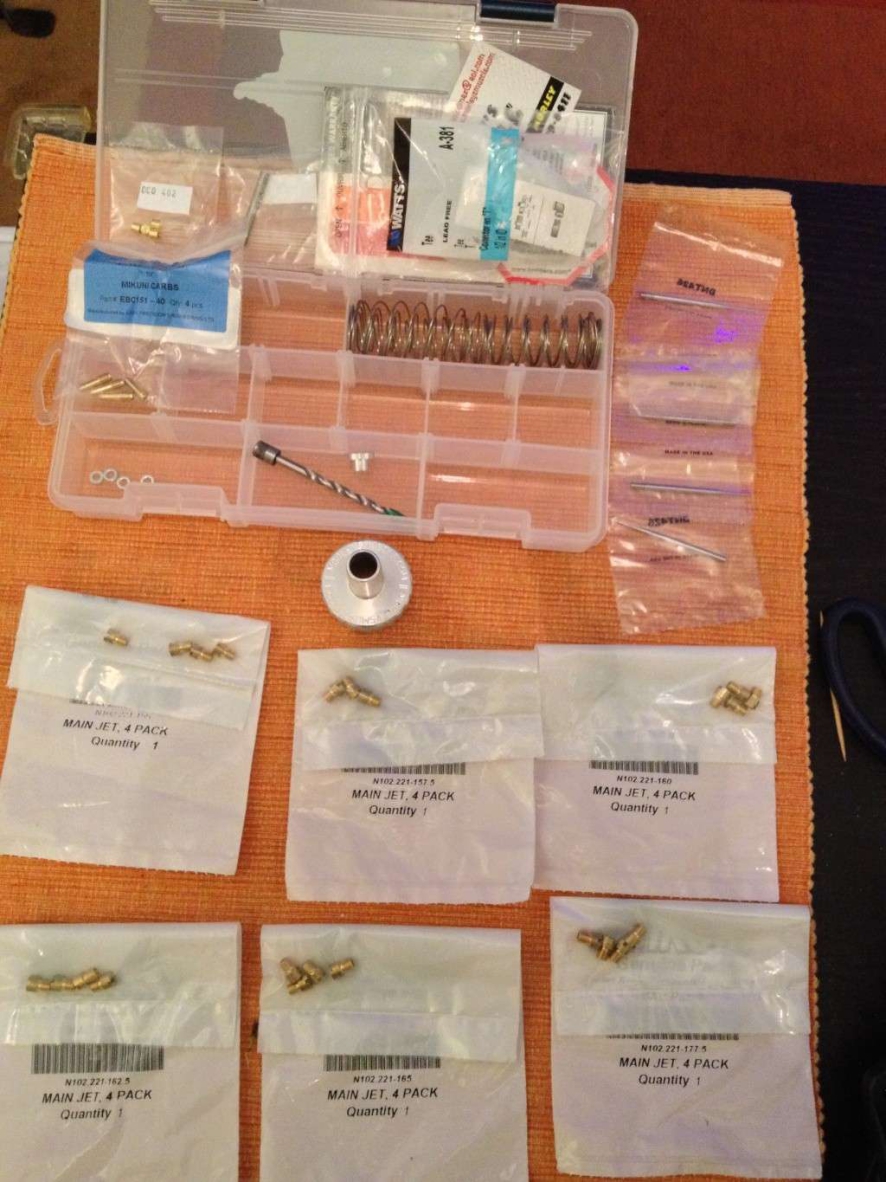

-4 gicleurs des tailles suivantes : 155-157.5-160-162.5-165
-4 gicleurs en 177.5 pour le gicleur d'air PAJ2 situé derrière les membranes (au cas où il faudrait appauvrir les mi régimes.)
-4 gicleurs de ralenti en taille 40
-4 ressorts style Stage 7
-4 restricteurs d'air style Stage 7
-4 aiguilles stage 7
-1 forêt pour reperçer les boisseaux
-1 durite et un bouchon reniflard en alu pour remplacer le bouchon de remplissage d'huile.
Par rapport au stage 7 il est plus complet, permet d'utiliser soit les aiguilles Stage 7 avec les gicleurs les plus petits, soit les aiguilles stock avec les gicleurs les plus gros.

Son gros avantage est qu'en conservant la boite à air et les cornets d'origine, il donne plus de puissance à bas et mi régime que le stage7, avec un résultat identique à haut régime!
