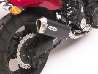

HINDLE
Le constructeur japonais propose ici 2 silencieux à connecter au catalyyseur. Aucun système, pour l'instant, ne permet de s'affranchir du pot  principal.

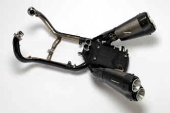

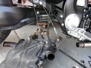

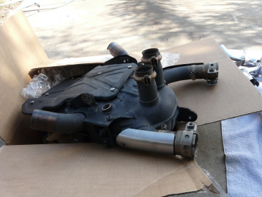

On peut apercevoir la sonde lambda et les 2 câbles du moteur d'exup
Catalyseur original - 7,5 Kg

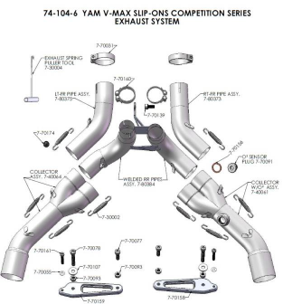

EHAUST PRUNUS - JAPAN
EXHAUST PRUNUS - JAPAN
UFO performance - USA
Motoart - Allemagne
Mega Max 1700
Super Max 1700
V-MAX 1700 with SD oval

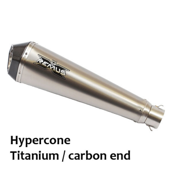

HYPERCONE (angular megaphone, carbon outlet with removable baffle)
These silencers are small and lightweight. Kit includes specific connectors to mount the silencer lower but at a steeper angle for an aggressive look and enhanced ground clearance.
    Road legal
    No need to re-jet / re-map (Optional)
    Extensively dyno tested ensuring maximum power output, no flat spots
    All connectors made from high-grade stainless steel
    Link pipes feature integral brackets to retain centre stand if applicable
    CNC production optimises ground clearance and quality fit

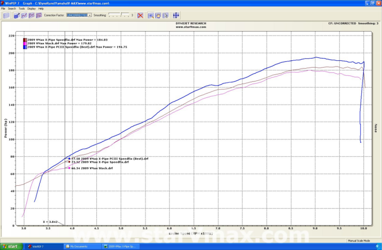

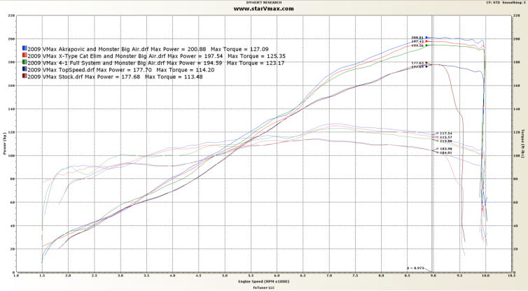

Comparatif sur quelques montages
On peut s'apercevoir que le changement de stock à ligne Akra fait gagner14 cv., mais avec un kit monster big Air de chez DynoJet.

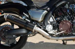

Les ingénieurs de chez D & D ont construit un échappement permettant d'améliorer la puissance du V4, une  puissance qui va réduire encore la durée de vie du pneu arrière. D & D a construit  ce complément d'adrénaline pour principalement améliorer les acccélérations de la Vmax   Yamaha 1700.

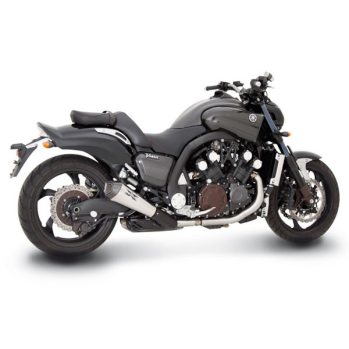

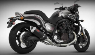

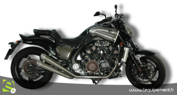

QD Exhaust LIGNE MAXCONE
Le fabricant italien exposait à Milan une ligne complète pour le monstre de Yamaha. La ligne d'origine ? un 4 en 1 en 2 en 4 ? est remplacée par un système 4 en 4, avec des tubes en inox d'un diamètre de 52 millimètres (soit 10 de plus qu'à l'origine). Malgré ces changements, la ligne reste homologuée Euro 3. Si le look ne manquait pas d'attirer le regard, les chiffres sont bien plus éloquents : environ 4 kilos de perdus, mais surtout 22 chevaux de gagnés ! Soit la broutille de 218 bourrins sous la poignée. Si vous habitez hors de France, comme toujours.
Comme les collecteurs, les silencieux Maxcone sont en inox, et peuvent bénéficier de trois finitions : brillant, satiné ou brossé (comme sur les photos). Dans tous les cas, l'embout des 4 silencieux est en magnésium.
Ce kit complet est vendu avec un boîtier électronique qui se connecte sur la valve du catalyseur d'origine. Comptez tout de même un peu plus de 2 500 € pour améliorer le look et les performances de votre VMAX.

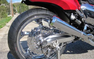

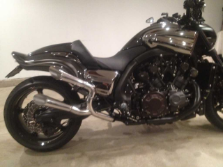

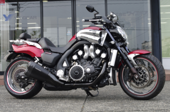

Ici des YOSHIMURA TRS dual-tip
Voici la ligne au son puissant et au coût très prohibitif. Le collecteur  Y-PIPE est de bonne facture et assemblé aux ressorts de tension ce qui rend son installation aisée.Certains lui reprocheront sa position très reculée qui a une tendance à allonger la moto comme l'affectionne les motards vmaiste d'outre atlantique.

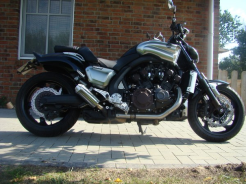

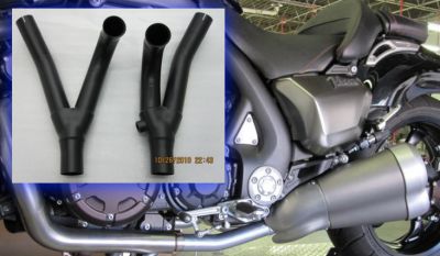

X-PIPE - le collecteur d'un pot ....
La solution qui permet de gagner du son et de garder ses silencieux originaux, consiste à virer le catalyseur par une collecteur en forme de X.
Les vertus du X ne sont plus à prouver (les muscle Car des 80s' en étaient souvent équipées), ce système à effet venturi permet au flux du côté droit de faciliter par aspiration, l'échappement du côté  gauche, et vis versa ; mais là s'arrête mes compétence de rédacteur-motard, Il faut être spécialiste en mécanique des fluides pour connaitre la formule et en faire la démonstration mathématique.
Le son est fort et le système AIS se fait fortement entendre à toutes les décélérations. Des petits catalyseurs existent afin d'aténuer le bruit et le taux de CO².
En dehors des pots d'origine, le Xpipe peut accepter, après une petite adaptation du diamètre, des pots étudiés pour des modèles de sportives.

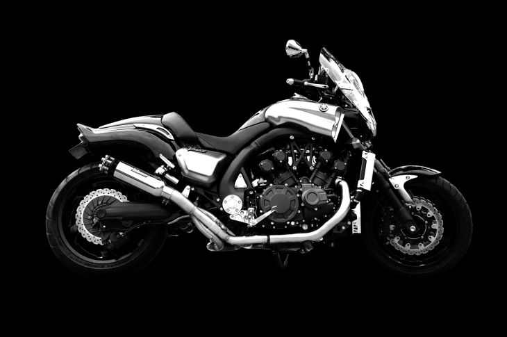

Les échappements pour le Vmax 1700.
- janvier 2012 -
La première frustration du propriétaire de 1700 est la discrétion sonore de l'échappement.
Cette sensation est doublée par cet encestral sentiment qui donne l'impression qu'un moteur 4 temps est bridé par son échappement autant que  l'est un cyclo.
Donc le motard a souvent hâte, à la fois de se faire entendre et d'améliorer les performances de son engin. Les constructeurs le savent bien et des produits sont sortis dès l'année 2009.
