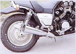

Petites sorties. L'ensemble pèse 11 kg.

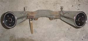

Grosses sorties. Notez au passage ce qu'on appelle un pneu "au carré" !

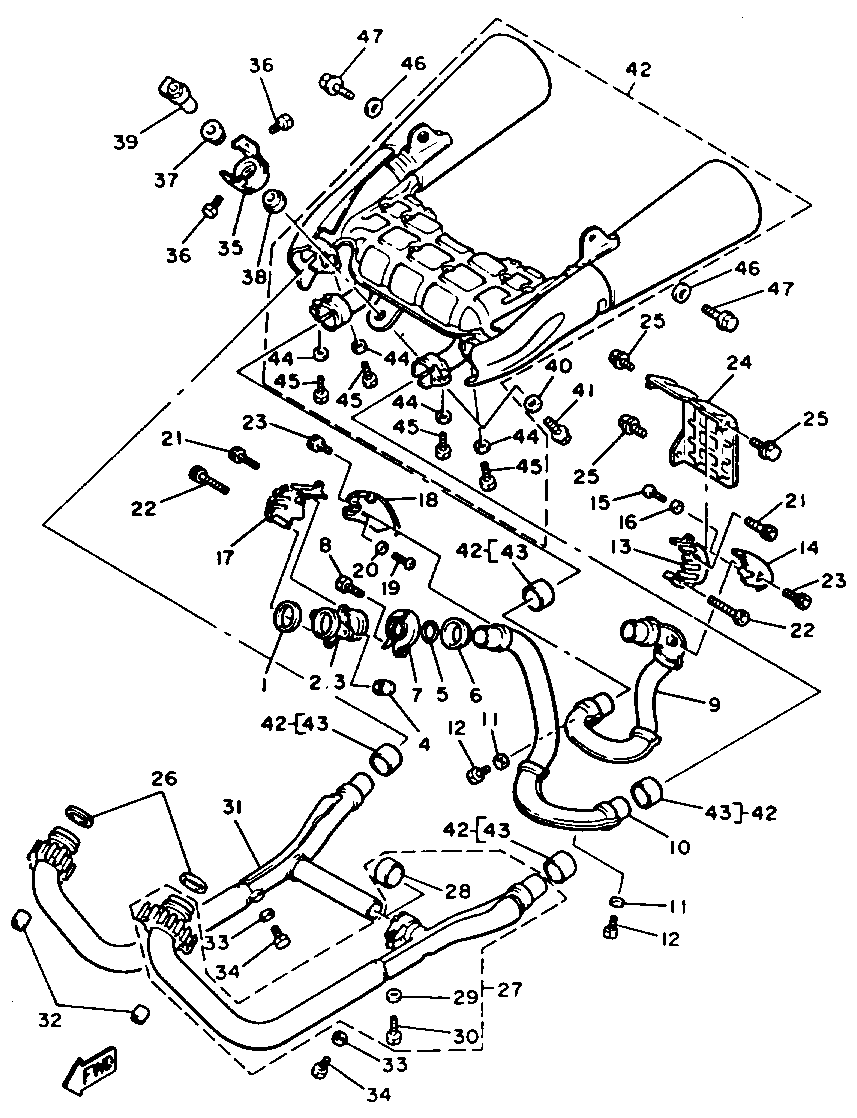

La ligne complète d'échappement comprend les 2 sorties coudées avant, indépendantes mais qui se rejoignent sous la moto, les 2 spaghettis arrières et la partie arrière toute entière monobloc. Tous les tubes sont à double paroi, ce qui fait qu'ils ne bleuissent pas à la chaleur. Mais c'est très chaud quand même, les mollets de votre passagère pourraient s'en souvenir longtemps en cas de fausse manoeuvre !
Vue éclatée du montage d'origine
Les tubes coudés et les spaghettis se trouvent assez facilement à la casse en cas de besoin (50% du neuf). Il est conseillé de déposer d'abord les tubes coudés, avant de s'attaquer à la dépose des pots. On en trouve aussi en adaptable en inox..
Cliquez pour agrandirAu remontage, les écrous des brides d'échappement sur les culasses se serrent à 2 m.kg.

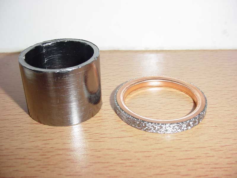

En cas de dépose, changer systématiquement les 4 bagues d'étanchéité cylindriques (42-43 sur la vue éclatée) qui raccordent la partie arrière et valent une fortune, et les joints à écraser (26) en sortie de culasse.
