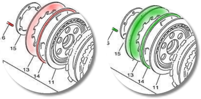

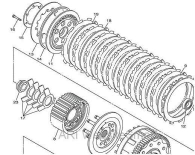

Principe du double-clutch :
Cette astuce permet de renforcer la pression interdisques par le doublement de la pièce N°13. Cette pièce est guidée,  à l'origine par une  grande bague cuvette N°14, une couronne qui sert de logement. Il faut la remplacer.
Pour accueilir et guider les deux  pièce N°13, le kit contient une couronne à bord plus haut..
Les vis fournies sont également plus" fortes" à la traction pour assurer la pression.
