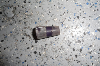

- un moyen d’isoler l’anode du réservoir. J'ai choisi un morceau de plastique-filet en nylon qui a initialement été utilisé pour protéger une tige d'acier inoxydable de précision,

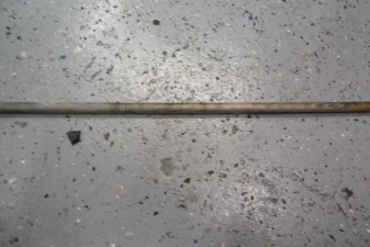

- un morceau d'acier à sacrifier. J'ai choisi une tige de 1/4 laminé à froid. Les cintres fonctionnent bien aussi. Cette tige sera l'anode,

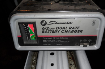

- un chargeur de batterie 12V avec une possibilité de réglage "bas" (le mien avait deux choix : 2 ampères ou 6 ampères). On utilisera évidemment le réglage bas,

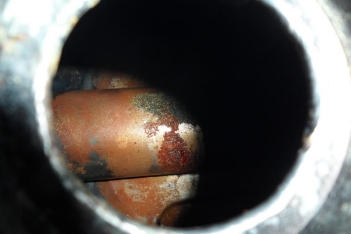

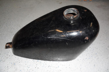

Après l'utilisation de certains produits chimiques dangereux dans le passé, j'ai décidé d'essayer cette méthode simple pour enlever la rouille d'un vieux réservoir : l'électrolyse. L'idée est que la rouille formée dans le réservoir se déplace vers l'anode sous l'action du courant... L’inverse du placage.

- un réservoir (ah bon ?) en acier, qui servira de cathode,
