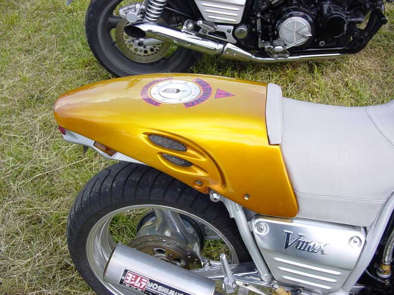

On
peut mettre un réservoir supplémentaire dans
une coque arrière. Vous mettez du poids en hauteur
tout à l'arrière de la moto, loin du centre
de gravité, ce qui pourrait être mauvais pour
l'équilibre général mais on sait que
le Vmax tient mieux à 2 dessus alors ce ne sont pas
ces quelques kilos en place passager qui vont gêner.
Il faut boucher l'alimentation du réservoir d'origine
et le raccorder au deuxième, ainsi que l'évent.
Celui-ci permet d'emmener 5 ou 6 litres supplémentaires.

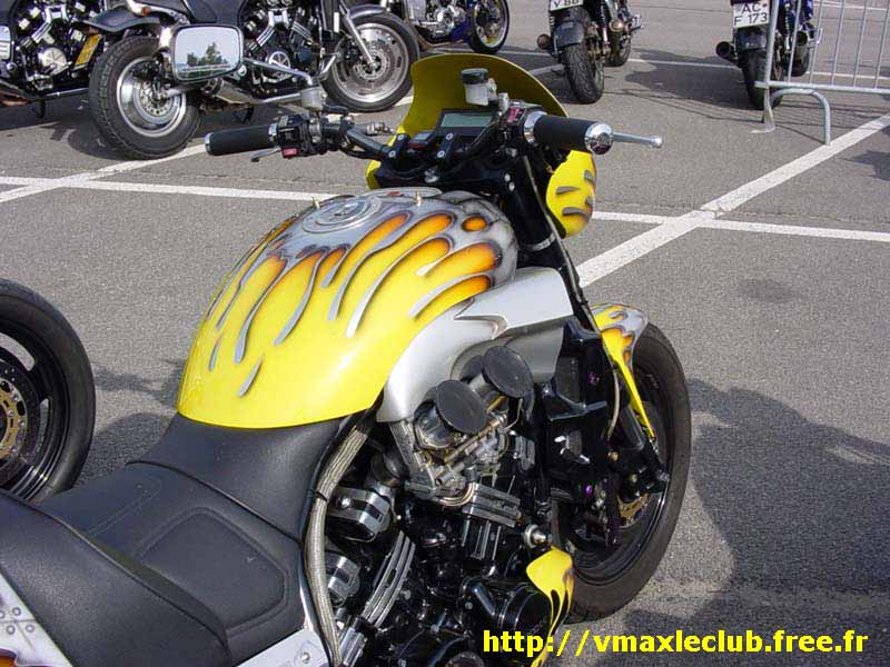

On
peut aussi mettre un réservoir supplémentaire
d'environ 6 litres à la place du faux réservoir.
Celà met du poids en haut de la moto ce qui n'améliore
pas sa maniabilité. Les gros rouleurs avec armes
et bagages devront déposer leur sacoche réservoir
pour accéder à la valve de remplissage. Exactrep
propose ce type de réservoir qui se monte en lieu
et place du faux réservoir, avec un kit d'adaptation
car on conserve le remplissage de celui d'origine. Comme
il est plus ventru, l'instrumentation parait un peu enfoncée
dedans.

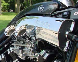

Un
inconvénient des réservoirs supérieurs
est que vous n'accédez plus très facilement
au filtre à air. Puisque vous avez plus d'autonomie,
vous pouvez contourner la difficulté avec cet élégant
montage de carbus Keihin particulièrement gourmands...
Nécessite la découpe des écopes.

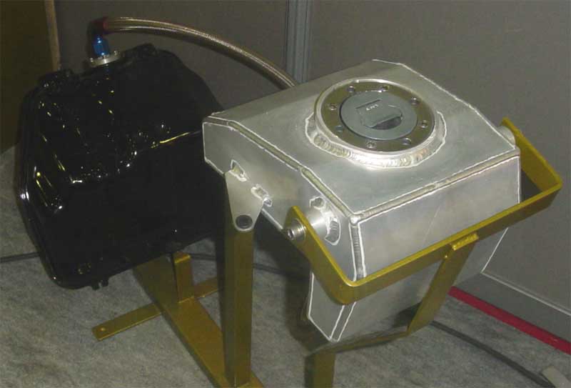

Remplacement du réservoir d'origine
C'est
de loin la meilleure solution, à portée de
tous. Remplacer le réservoir d'origine de 15 litres
par un 20 litres en polypropylène qui se monte en
lieu et place et d'une forme qui épouse beaucoup
mieux l'espace disponible. En effet celui d'origine est
fait de 2 demi-coquilles embouties de formes simples et
soudées et le chemin de soudure extérieur
prend beaucoup de place...
Aucune modification esthétique et surtout vous gardez le poids du carburant près du centre de gravité de la moto. Coûte dans les 500 euros.

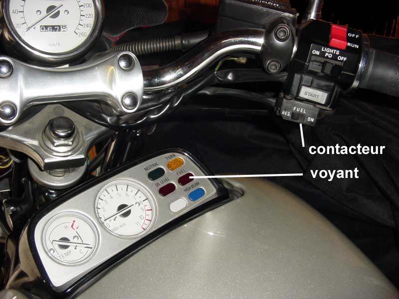

A propos de la réserve
Le
Vmax est équipé au guidon d'un contacteur
électrique de passage en réserve. Un voyant
s'allume au tableau de bord pour indiquer qu'il faut passer
en réserve et très peu de temps après,
le moteur s'arrête si vous ne l'avez pas fait. Comment
çà marche ?
C'est Chris (chris74100@tiscali.fr) qui nous a donné l'explication.
L'indication de passage en réserce se fait grace au contacteur de niveau, situé sous le réservoir, qui envoie une info au relais de pompe à essence. Le relais, au bout de 30 secondes, coupe l'alim de la pompe jusqu'a ce que tu bascules le contacteur de réserve et que tu la réalimentes via le circuit de secours.
Yamaha a prévu une astuce pour signaler quand l'ampoule du tableau de bord est hs. La défectuosité de l'ampoule est interprétée par le relais comme le passage en réserve, donc coupure de la pompe à essence au bout de 30 secondes... Et obligation de basculer en réserve alors qu'on a encore le plein.

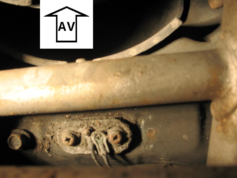

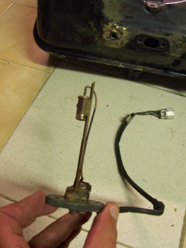

panne fréquente si votre moto a des km : la réserve
ne s'allume plus
Vous continuez à rouler, étonné de faire autant de km et vous finissez en panne d'essence sans être passé en réserve ! Alors que le voyant fonctionne au démarrage de la moto !
Le
contacteur (47)du schéma baigne dans l'essence. C'est
l'essence qui fait contact quand il y a au moins 3 litres.
En dessous de 3 litres l'absence de contact allume l'ampoule
de réserve au tableau de bord, comme l'explique Chris.
Il y a un fil qui peut se dé-souder avec la corrosion
(photo de droite par Kitof81). Il faut donc démonter
ce contacteur accessible sous le réservoir après
l'avoir vidé et le changer (50-60 euros) ou essayer
de le nettoyer et de re-souder...
Pour y accéder, il faut démonter les pots, donc mieux vaut attendre d'avoir l'occasion de le faire vu le prix des joints d'échappement. Ceux qui ont certains types de pots sans silencieux central ont de la chance (photo de gauche), y a la place de passer (exemple : Marving coudés...). A gauche on voit le bouchon de vidange du réservoir. Sur le schéma (48) contrairement à l'image est un joint torique.
