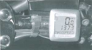

Ces compteurs ultra légers se trouvent dans les magasins de vélo pour lesquels ils sont conçus et comportent plein de fonctions intéressantes : heure, kilométrage, kilométrage partiel ou d'une balade, vitesse instantanée, vitesse moyenne d'une balade, vitesse max atteinte durant une balade et d'autres encore plus sophistiquées sur certains. Il y en a de toutes formes et couleurs, n'hésitez pas à faire plusieurs grosses boutiques spécialisées.
Il en existe 2 types, avec fil (20 euros en moyenne) et sans fil (40-50 euros en moyenne). L'ensemble se compose de :
Sur le modèle avec fil, l'émetteur est relié au récepteur par un fil noir à faire cheminer le long d'une durite de frein par exemple. Attention, les fils d'origine sont souvent un peu courts pour une moto. Sur un modèle sans fil, la transmission se fait par radiofréquence et il y a aussi une pile dans l'émetteur, mais il faut bien choisir l'implantation pour que émetteur et récepteur puissent causer. Choisir du matériel de qualité car la distance entre émetteur et récepteur risque d'être plus grande que sur un vélo.

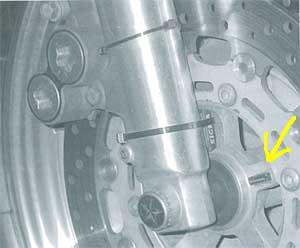

Sur les vélos, l'aimant est fixé à un rayon de roue par un clip. Il faut raboter ou enlever ce clip de façon à pouvoir coller l'aimant sur un baton du moyeu de roue avant. Sa masse alors située près de l'axe de roue devient négligeable pour l'équilibrage de la roue.
L'émetteur doit être placé sur la fourche au plus près du passage de l'aimant. Quand l'aimant passe devant, on doit entendre un très léger "clic". Certains modèles ont des voyants de test sur émetteur et récepteur.
