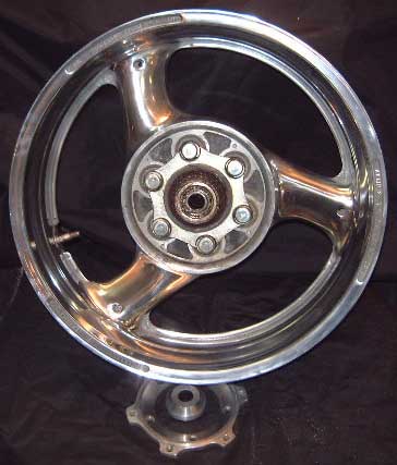

| Roue AR |
Train avant
complet |
Les plus |
Stéphane |
| 460.00
euros avec roue vmax et gsxr fournies par le client.
580.00 euros avec roue vmax
seule fournie par le client.
710.00 euros avec roue gsxr
840.00 euros sans aucune
roue fournie par le client.
890 euros pour l'élargissement en 5.5x17
une roue d'origine fournie par le client, polissage inclu.

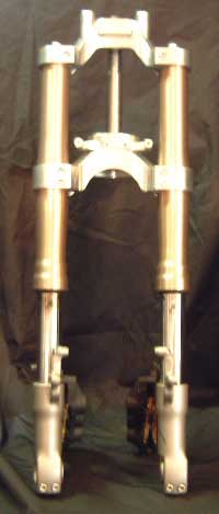

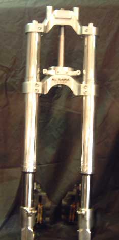

| 2600
euros : train avant complet comprenant la fourche, les tés déportés polis,
la roue avant, le garde boue avant, les deux disques neufs, les deux étriers
6 pistons neufs.
890 euros pour l'élargissement en 3.5x17
une roue avant d'origine fournie par le client, polissage inclu. |

All Tuning était
auparavant installé en région Parisienne mais Stéphane le boss et ancien
membre du club a préféré partir au soleil à Cagnes sur Mer. All Tuning aujourd'hui
ce sont 3 personnes dans 180m2 d'une boutique-atelier avec un espace convivial
(boissons, télé) où on peut venir se retrouver pour discuter : il y a toujours
du monde ! Stéphane se souvient qu'il a été de l'autre côté du comptoir
comme vous et privilégie le conseil et un dialogue autre que commercial.
Il pratique le parler vrai sur les délais et pourra vous renseigner sur
les balades qui commencent à s'organiser sur la côte. Vont pas tarder à
nous faire un club ceux là !

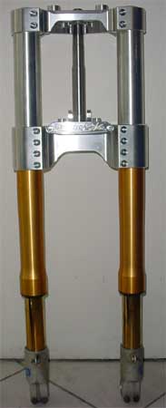

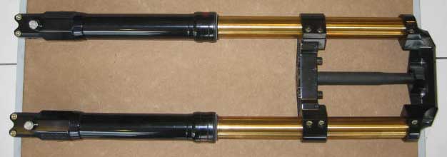

Sur base GSXR : 3800
euros
Sur base FZR : 3350 euros
le prix comprend la fourche, les tés polis avec l'axe faits sur place, le
roulement inférieur, les prolongateurs, le garde-boue non peint, les
durites avia et les freins, disque et étriers 6 pistons Nissin.
Rajouter 150 euros pour le pneu. |

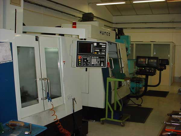

Sa réputation. Un
professionnel de l'usinage et des pièces mécaniques de précision. |

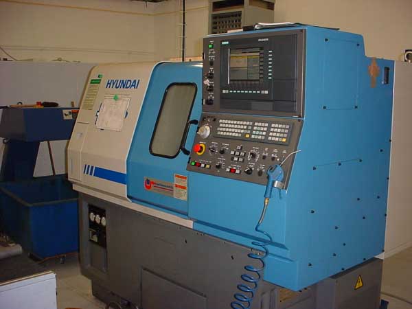

| BBR, c'est le
département moto de la SMPP (Société Mécanique de Précision de Pierrefitte),
une société de 11 personnes spécialisée dans l'usinage de pièces mécaniques
de petites et moyennes séries. La moto ne représente que 10% de leur C.A
et le parc machine est impressionnant : 4 centres d'usinage et 3 tours à
commande numérique + rectifieuse, machine à biller, microbilleuse, four
de traitement thermique et salle de métrologie équipée d'une machine tridimensionnelle.
Chez "Balbo", la mécanique, on connaît. |

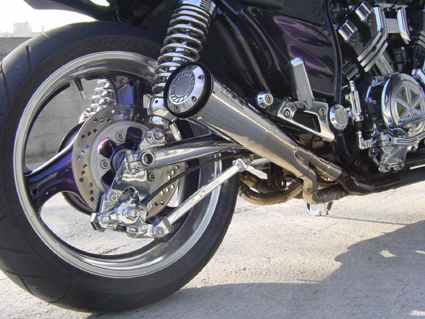

Patrick & Aldo
990 euros la modif d'une roue de Vmax
en 5.5x17 ce qui conserve le look d'origine, polissage compris.
Aadaptation d'une roue de 17 3 branches de

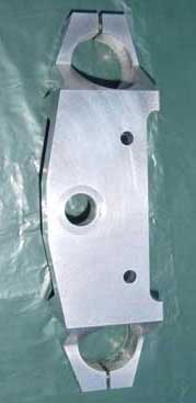

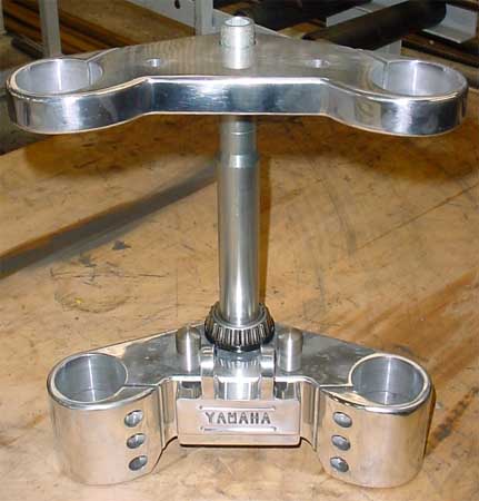

1070 euros : un jeu de tés et rallonges réalisés en sous-traitance par un
usineur (voir photos), à monter par le client avec une fourche de GSXR ou
autre qu'il s'est procuré par ses propres moyens.

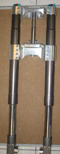

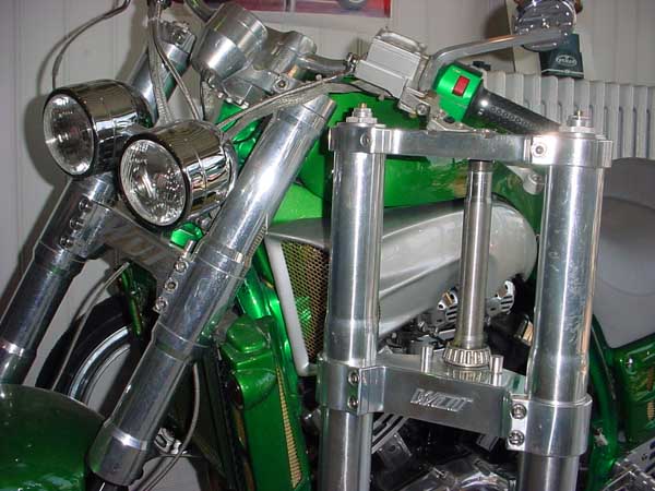

2290 euros : fourche neuve PAOLI dia 46 spécifique Vmax, tés et montage
compris. C'est une fourche à cartouche comme une fourche inversée mais qui
conserve le look d'une fourche traditionnelle. On remonte roue et freins
d'origine.
2290 euros : fourche White Power inversée conçue pour le Vmax, avec les
tés. Elle est livrée prête à monter, préparée pour la roue et les freins
que possède le client. Donc le client peut conserver ses roues et freins
d'origine ou bien CMS propose une roue AV neuve de Suzuki pour 380 euros
et un kit frein disques, étriers Nissin 4 pistons et durites pour 915 euros.
Donc total : 3585 euros sans le pneu. Possibilité de monter d'autres kits
freins, le prix montant en conséquence. |

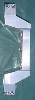

2300 euros comprenant
fourche, tés plats avec rallonges (photos) ou tés déportés, au choix, axe
neuf, roue, étriers 4 pistons, disques et peinture garde boue.
Polissage roue miroir 160,10 euros.
Montage 4 heures x 50 euros. |

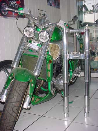

Marco
1295 euros pour la version
avec étrier et disque GSXR en version basse.

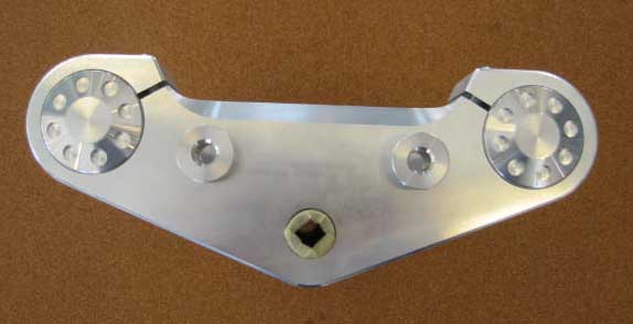

Pour une fourche inversée avec 1 té supérieur
déporté: 762 euros. Tarif
présenté "prêt à monter". Fourche et colonne de
direction d’origine fournis par le client :
- 1 té supérieur taillé dans la masse :
(534 euros).

4500 euros avec des tés élargis, des fourreaux
et des frein Tokico 6 pistons (à gauche sur la photo). |
Christian est membre
du club et roule en Vmax.
-10% aux membres du club.
Dur sur mesure. Il peut vous personnaliser vos tés de fourche.
Christian conseille plutôt l'adaptation d'une
fourche de Suzuki 1100R car il considère la fourche de GSXR trop légère
pour le Vmax, même avec des ressorts renforcés (une GSXR pèse 100 kg de
moins). |
