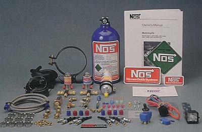

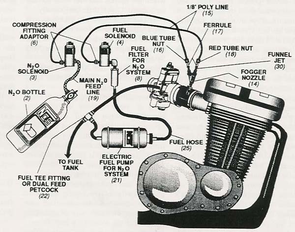

Basiquement, un kit NOS comprend une ou plusieurs bouteilles de N2O, un manomètre, une pompe électrique à carburant supplémentaire, 2 électro-vannes pour le gaz et pour l'essence, un raccord en T de dérivation du carburant, un filtre à carburant, de la tuyauterie et des injecteurs qui viennent souffler le mélange additionnel en aval des carburateurs, avant l'entrée en chambre de combustion. Et puis des contacteurs et du câblage électrique, des supports et colliers pour fixer tout çà. Un boîtier électronique de pilotage complète le tout et permet de programmer la montée en puissance. Rien ne sert en effet de tout lâcher au départ, au moment où la roue AR cire furieusement, ou à l'arrivée quand le run est fini ! Le boîtier électronique permet de programmer le débit tout au long du run. Il y a aussi des capteurs de sécurité permettant de désamorcer le truc si les conditions ne sont pas optimales.
Schéma source NOS

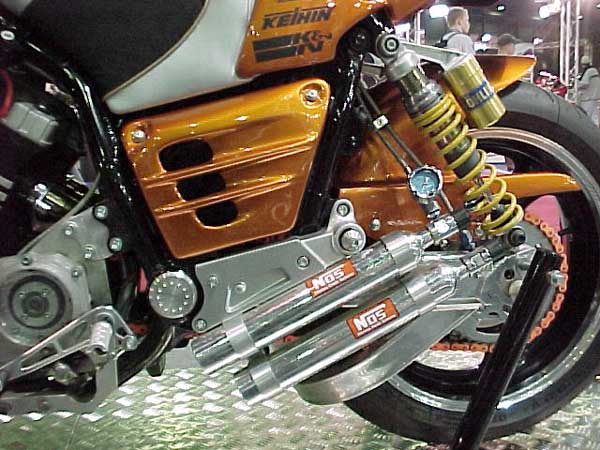

Un superbe montage de bouteilles NOS par Cannes Moto Services |
