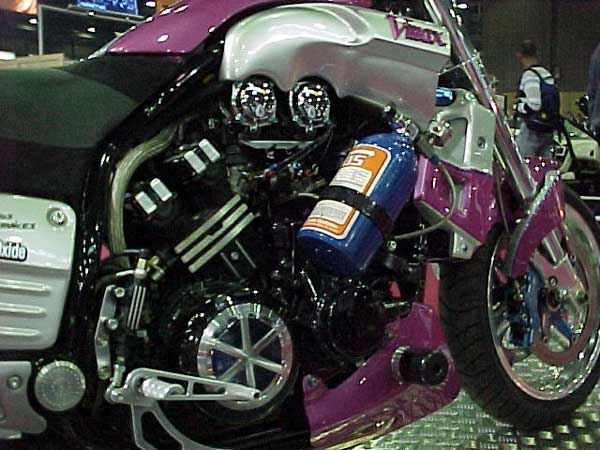

PatrickG : Le turbocompresseur, le compresseur volumétrique et le NOS sont 3 moyens de gaver un moteur pour obtenir plus de puissance, le NOS pouvant d'ailleurs être combiné avec l'un des deux premiers. Christian, expliques nous çà.

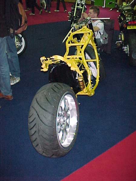

Christian (WUP) : A ce niveau, le mieux est de passer en chaîne, ce qui permet de régler la démultiplication en choisissant pignon et couronne. Celà permet aussi de monter plus gros en pneu AR, sur le chassis qui est en préparation là tu vois on a mis un pneu de 250 avec un déport de 13 mm seulement par rapport à la roue AV. Avec un kit chaîne on a moins de déport que sur un Vmax d'origine.

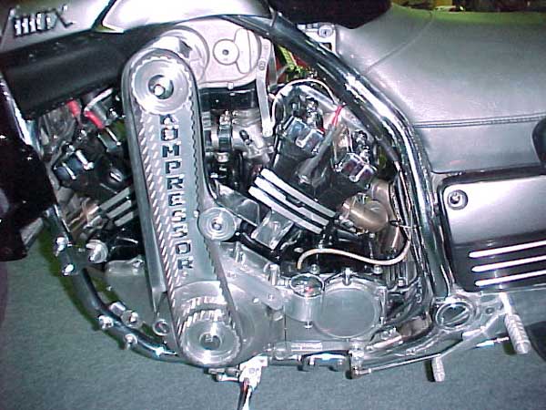

Christian (WUP) : Le compresseur prend son mouvement sur le vilebrequin et une courroie le remonte à la turbine. Le compresseur a besoin de la puissance du moteur pour être alimenté et toute la mécanique consomme de la puissance. Mais il fonctionne dès les bas régimes. On tire plus de 200 CV. On peut l'associer avec une rampe d'injection.

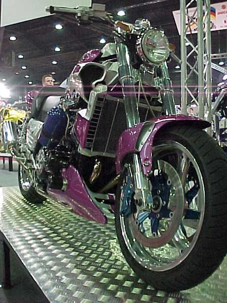

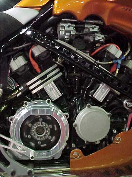

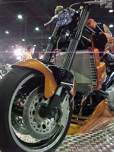

Ci-dessous quelques exemples de motos spéciales, ou des détails de montage, pris chez Cannes Moto Services, un autre pro du tuning qui a sa place au soleil, c'est le cas de le dire.
Au passage, ils nous indiquent que pour les anciens modèles, ils proposent des fourches d'origine dia 43 pour 6000 F montée. Une fourche de GSXR revient à 15 KF montée. Pour une moto comme celles des photos, compter 90 KF à rajouter à la moto d'origine...

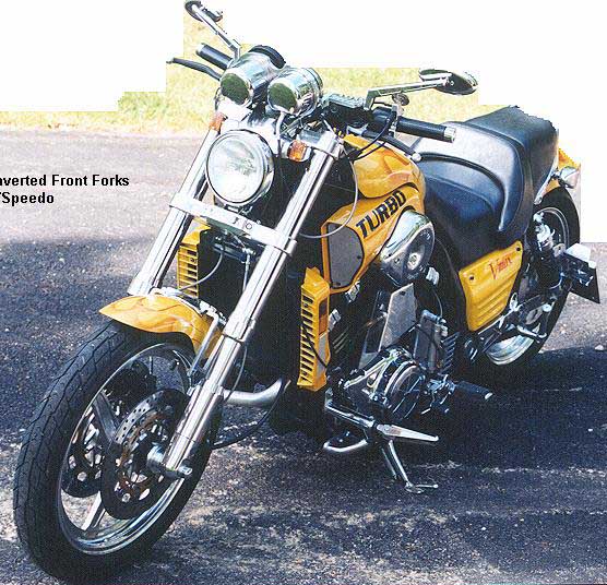

Un autre exemple qui nous vient des USA : turbo + NOS
Chromie rêve déjà du nouveau Vmax 2 litres, avec un turbo çà devrait péter dans les 400 CV...

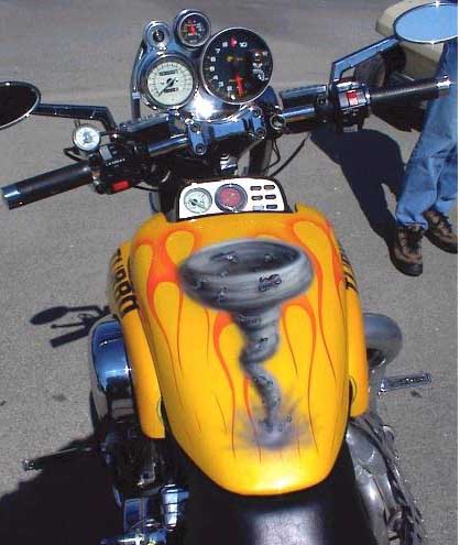

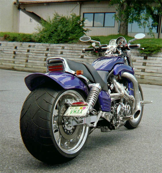

Cette moto là, c'est de la dynamite, man ! Propriété de
alias "Chromie", qui fait dans la course de dragster pour ses loisirs, jugez un peu :

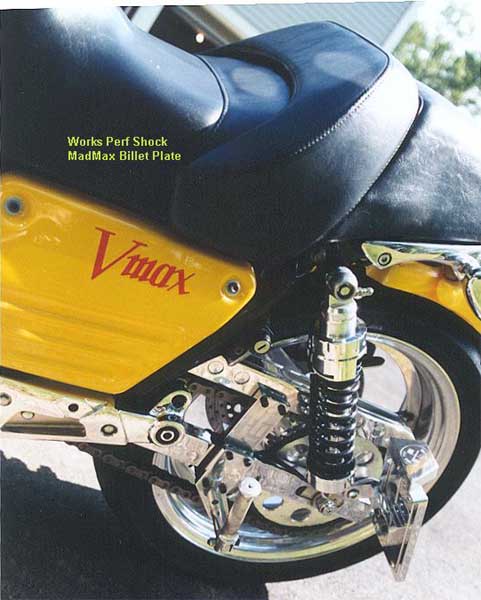

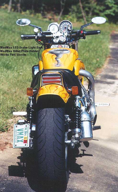

fourche AV inversée et suspension arrière spéciale rallongée de chez Mad Max avec kit chaîne, tableau de bord de Boeing, selle de cow-boy creusée pour résister aux ruades, pneus Avon 100x90 à l'Av, 200 x 55 à l'AR, kit NOS et  turbo, admirez le pare-feu pour les genoux. Chromie ne connait pas la puissance de son engin, ayant cramé le pneu AR à 8000t/mn sur le banc dynojet qui affichait 160 CV à ce moment là... où la puissance commençait à arriver ! Il parait qu'à 11000t/mn sur la piste, on commence à voir sa vie défiler en flash back...
Chromie nous a envoyé la dernière évolution de sa moto en 2004 avec pneu AR de 300 :
