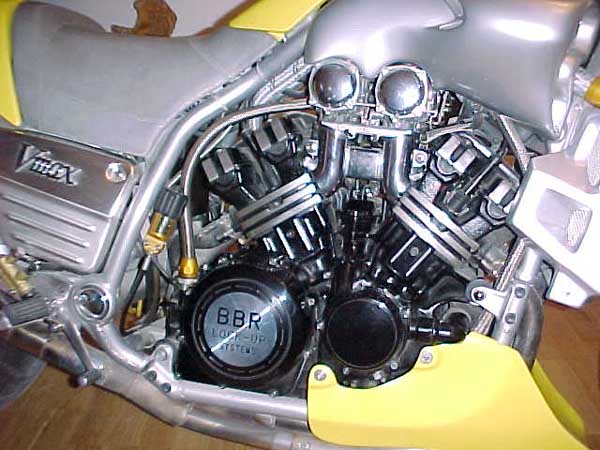

En
France, le Vmax est bridé d’origine au niveau des carbus
et de l’échappement.
Les boisseaux n’ouvrent qu’à 75%. Démonter les couvercles
(une vis inviolable a démonter au burin).
Le débridage consiste à couper 11mm de la bague
en nylon blanc qui limite l’ouverture (couper à ras
de l’épaulement avec une scie à denture fine et faire
un ébavurage soigné au papier de verre 240).
Nota : prendre soin de la membrane et du boisseau
en plastique chargé graphite relativement fragiles.
Échappement : passer à un échappement version US
ou adaptable. Sur celui d’origine des modèles récents,
on peut percer la première cloison au fond de la sortie
d’échappement avec une barre d’acier cylindrique taillée
en pointe. |

| Christian
Ce
sont les kits Dynojet.
Pour mémoire, le Dynojet stage 1 consiste en un changement
du filtre à air et des aiguilles de gicleur.
Le Dynojet stage 7 (ne cherchez pas les stades intermédiaires
y en a pas) consiste principalement en 4 filtres à air
K&N, 3 jeux de gicleurs différents, des aiguilles,
des ressorts de boisseaux (un peu plus forts), et un
système de reniflard d’huile pour renvoyer les vapeurs
d’huile au carter.
Conseil :
à monter ou à faire monter par un professionnel car
il y a quelques opérations délicates et minutieuses
et des réglages pointus. Beaucoup de motocistes sont
incompétents, ou bien ne peuvent pas y passer et facturer
le temps qu’il faudrait et le client est déçu.
Pour les amateurs qui voudraient s’y lancer, je conseille
de mettre les gicleurs les plus petits, et de penser
à faire synchroniser les carbus après montage avant
de monter les pipes ouvertes.
Un très bon échappement est obligatoire (4 en 1 préconisé)
pour un rendement optimal.
L’avantage est un max de puissance à haut régime (130CV
à la roue), l’inconvénient est un fonctionnement cahotique
en dessous de 4000 t/mn, obligeant à jouer de l’embrayage
en ville. |

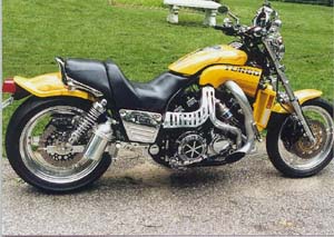

La durite qui revient
sur le bouchon de remplissage d'huile est le reniflard
du kit Dynojet 7. A côté c'est le réglage de l'amortisseur
mono-bras.

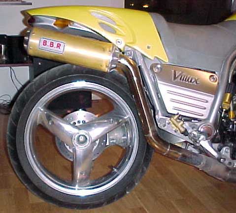

Échappement 4 en 1 d'origine
Hindle et roue AR de Triumph Daytona
Coque AR maison avec réservoir supplémentaire incorporé
Plus
d'info sur les kits Dynojet en bas de page |

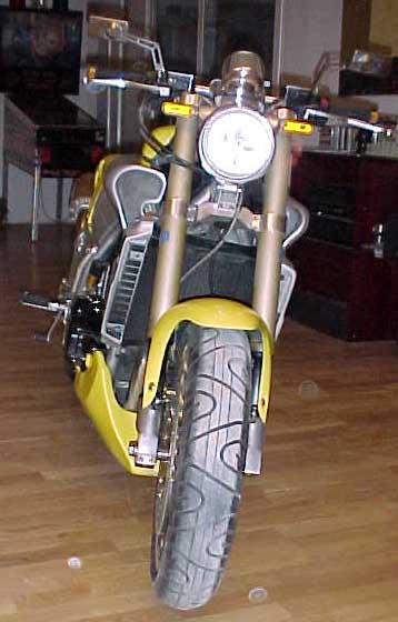

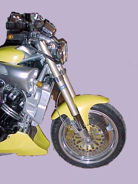

| Christian
D’abord
pour ceux qui ont un ancien modèle, la fourche diamètre
43 se monte en lieu et place de celle de diamètre 40.
La platine de garde boue n’est pas la même, bien que
ressemblante. Il vaut mieux changer un train AV complet.
Au delà, le remplacement de la fourche d’origine ne
se justifie que dans une modification totale du Vmax.
La transformation du Vmax doit passer par un cheminement
logique. |

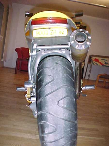

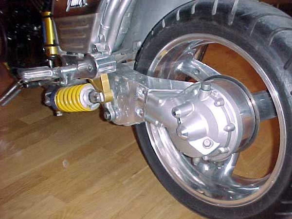

Le point noir c’est les pneus.
Il faut donc d’abord commencer par changer ou faire
modifier les roues pour monter du 170 50 17 à l’arrière
(maxi 200 45 17) et du 120 70 17 à l’avant, le tout
en indice Z (plus de 240 kmh).
Modifier une roue d’origine consiste à garder le flasque
pour le look et à faire souder une jante.
Sinon on monte principalement des roues AR de sportives
japonaises, 1100 GSXR, Bandit, FZR 1000, à faire modifier
pour adapter au pont AR.
A l’AV le changement de roue va de pair avec la fourche.
Il est conseillé de changer le train AV complet avec
les freins pour un train de Suzuki 750 ou 1100 GSXR,
de Yamaha FZR, ou de Suzuki TL1000R.
Attention : toutes ces fourches sont plus courtes
et obligent à passer par un kit de conversion Tés +
rallonges ou Tés déportés pour conserver la garde au
sol et le rayon de braquage.
A ce stade le point faible va rester la suspension AR.
Il convient alors de monter un bras renforcé (pose d’un
renfort sur le bras existant).
Les amortisseurs doivent être changés pour des Ohlins,
White Power, EMC,…etc.

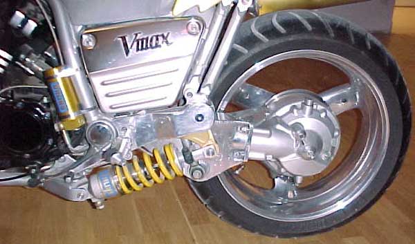

Le bras d’origine n’accepte qu’un pneu de 170. On peut
passer du 180 mais en modifiant le bras.
Pour passer des tailles supérieures, le mono bras s’impose. |
pneu AV 120x70x17
pneu AR 200x45x17
Fourche AV GSXR
Instrumentation digitale maison
Le mono-bras et son amortisseur
unique sous la moto : un montage unique au monde par
Christian. Notez le renfort de cadre à partir d'une
pièce d'origine qui vient doubler le tube existant.
amortisseur Ohlins
spécial

J'ai
décidé d'en vivre et j'ai créé Warm Up en Avril 2001. |
| PatrickG
Le
turbocompresseur, le compresseur volumétrique et le
NOS sont 3 moyens de gaver un moteur pour obtenir plus
de puissance, le NOS pouvant d'ailleurs être combiné
avec l'un des deux premiers. Christian, expliques nous
çà. |
| Christian
(WUP) : |
Attends,
avant tu peux monter des kits qui augmentent la cylindrée.
Il y en a en 1300, 1400 et 1500. Il y a plus, 1800,
mais ce n'est pas commercialisé, ce sont des protos.
En 1500, la moto devient très brutale, on a 140-150
CV à la roue et surtout plus de 13 mkg de couple à moins
de 3000 t/mn. Pas vraiment conseillé pour une utilisation
courante ! A ce niveau, il faut changer les bielles
mais le vilebrequin tient. Il faut simplement l'alléger
et l'équilibrer. |

A
ce niveau, le mieux est de passer en chaîne, ce qui
permet de régler la démultiplication en choisissant
pignon et couronne. Celà permet aussi de monter plus
gros en pneu AR, sur le chassis qui est en préparation
là tu vois on a mis un pneu de 250 avec un déport de
13 mm seulement par rapport à la roue AV. Avec un kit
chaîne on a moins de déport que sur un Vmax d'origine. |

Justement,
on n'a pas parlé des échappements ? |
| Christian
(WUP) : |
Avec
un moteur en V, un système 4 en 2 marche toujours mieux
qu'un 4 en 1. Il peut y avoir 13-14 CV de différence
sur un moteur poussé. |

Un
autre exemple qui nous vient des USA : turbo + NOS
Chromie
rêve déjà du nouveau Vmax 2 litres, avec
un turbo çà devrait péter dans les 400 CV... |
