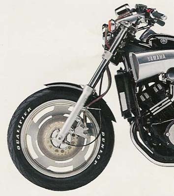

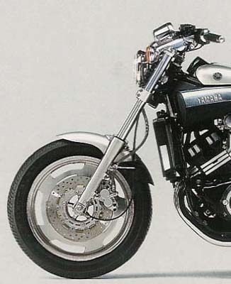

Fourche
dia 40 avec étriers 2 pistons à gauche et dia 43 avec
étriers 4 pistons à droite. Le Metzeler s'est généralisé
et est la monte conseillée en fourche d'origine (à
droite). |
