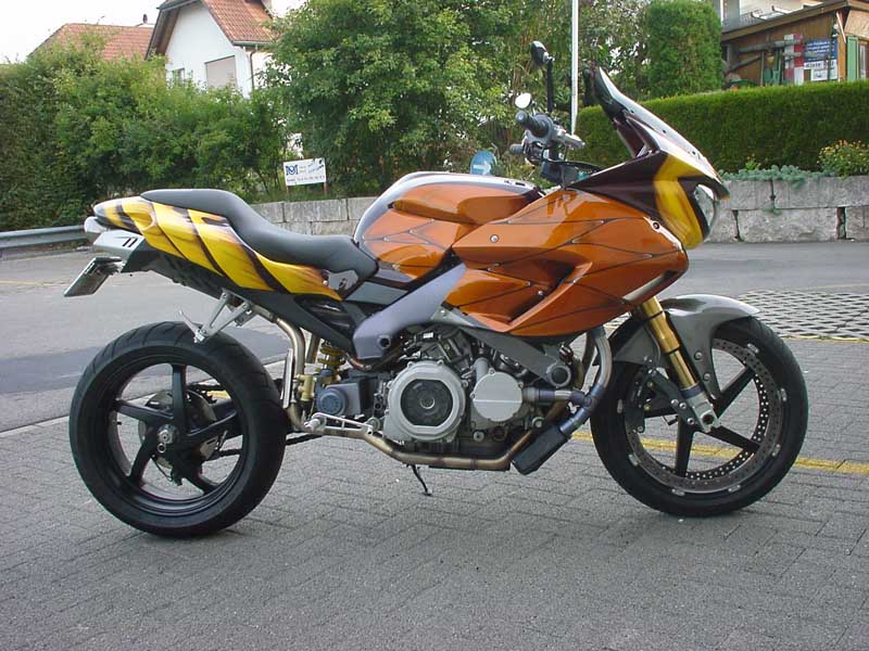

Il était passé nous voir discrètement (normal, c'est un suisse) à Moto Salon pour nous montrer une petite photo de sa moto. Le web a flairé l'engin extraordinaire et lui a demandé de nous en envoyer plus. Voici Le Bourdon, par Léo J. de Prilly en Suisse.
Cliquez pour agrandir

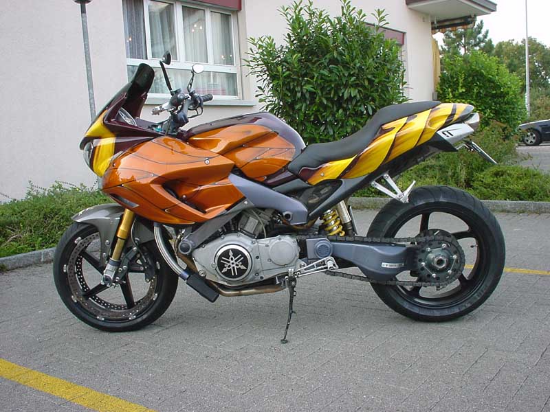

Léo nous donne ses caractéristiques :
Nom : V-MAYAX
Moteur : YAMAHA VMAX 1500 Kit chaîne + carbus Mikuni racing + arbres à cames retravaillés
Cadre + réservoir : YAMAHA R1

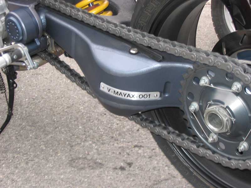

Mono-bras oscillant : HONDA RC30
Jante AR : Marchesini
Jante AV + Frein à disques périmétriques : Braking
Fourche : Öhlins racing
Tête de fourche : YAMAHA TDM 900
Coque AR : MV AGUSTA
etc...
6 hivers de travail => performances: environ 1 cheval par kilo, c'est à dire assez !
En savoir + : leopold.jaton@citycable.ch
J'en entends déjà s'exclamer et hurler au crime de lèse majesté avant de se précipiter dans le forum pour se répandre en lamentations. Bon, sur ce site on dit UN Vmax, parceque un Vmax c'est d'abord un moteur, et çà ne se résume même qu'à çà pour certains (quelque tubes autour, un semblant de freinage, un réservoir minuscule et un guidon et une selle). Donc ici on a bien affaire à un Vmax puisque l'engin en est équipé. Pour le reste, même si on s'est complètement éloigné de l'esprit Vmax, la réalisation est d'une qualité qui ne peut que s'admirer. Alors admirez ! A commencer par la peinture qui justifie le nom. Et la qualité des produits utilisés. Et le cadre est un Yamaha aussi. Et les freins ! tu dois pouvoir bloquer la roue avec le bout de l'ongle du petit doigt... Et puis s'il a bien choisi son rapport final, doit chasser l'Hayabusa avec çà.
