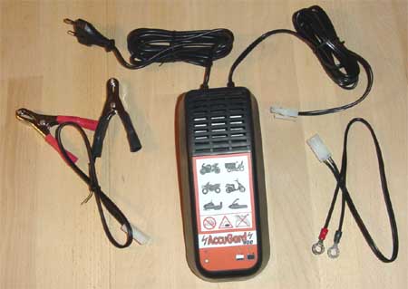

Mais le remède miracle proposé par Denis, et qui intéressera tous ceux qui ne roulent pas souvent, est de monter un kit de charge permanent.
Le kit de charge
Le kit de charge que propose Denis s'appelle AccuGard et çà vient de Bruxelles. Il charge sous 0,9 A seulement ce qui fait que vous pouvez le laisser branché en permanence sans débrancher la batterie et sans enlever les bouchons. Quand c'est chargé, il s'arrête tout seul. Montez les 2 câbles sur les cosses de batterie et fixez la prise au cadre à l'autre bout de façon à pouvoir l'atteindre une fois tout remonté, par exemple sous le faux réservoir (photo plus haut).
Vous partez à Tahiti un mois ? Vous branchez et ne vous souciez plus de rien. Au retour, contact et gaz ! A noter que vu le faible ampérage, une charge complète prend au moins une bonne journée.
Y a 3 leds dessus. Rouge = appareil sous tension. Jaune = en charge. Verte = maintien. Si seul le rouge est allumé et que les branchements sont corrects, la batterie est probablement hors d'usage. Y a d'autres combinaisons, voir la notice.
Autres avantages : les câbles sont longs et il y a un détrompeur au branchement.
Le prix ? 52 euros pour les membres du club et Denis peut l'expédier pour les provinciaux. Et çà va aussi pour son jet ski, sa tondeuse ou son quad, enfin tout ce qui ne sert pas souvent. C'est livré avec 2 pinces à cosses en plus.
