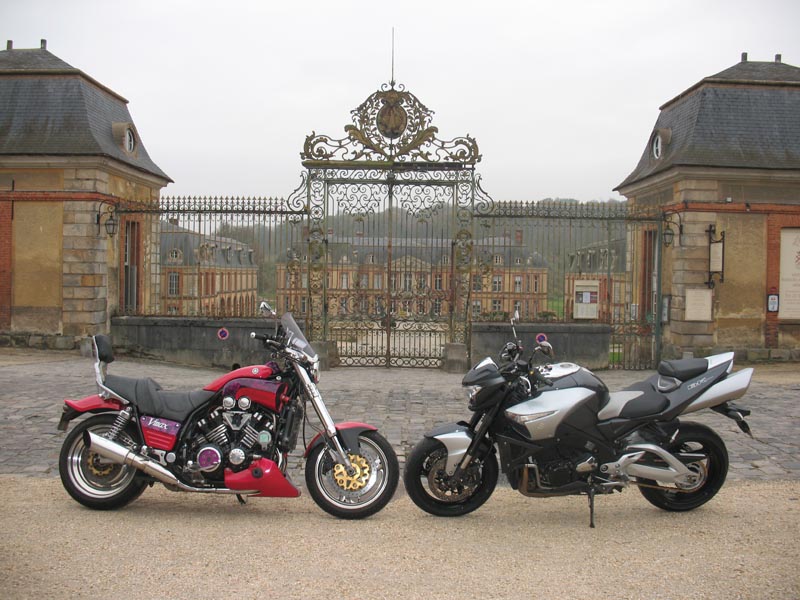

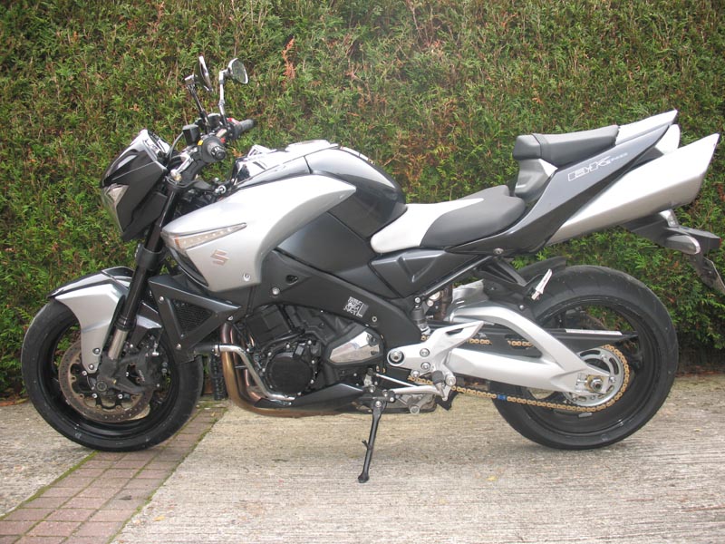

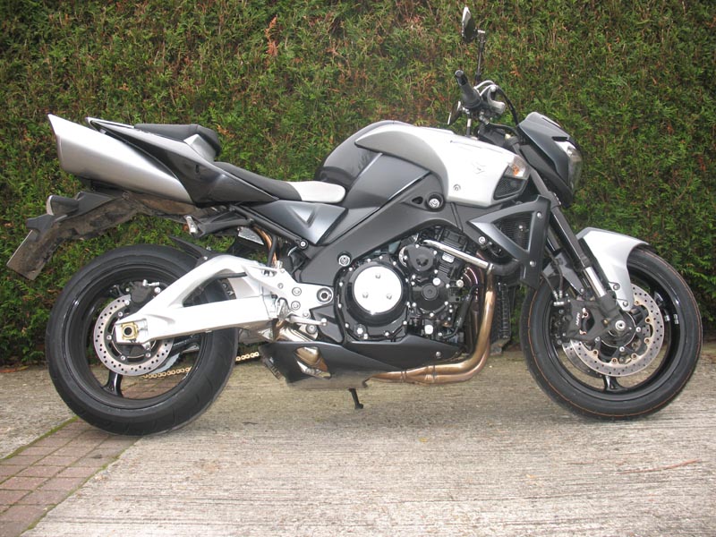

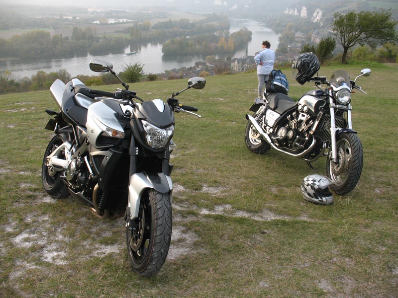

Elle est là, on a mis nos Vmax autour, chacun examine la bête et y va de son commentaire. On peut comparer les formes et les volumes direct avec nos machines et, cerise sur le gâteau, chacun va pouvoir l’essayer, privilège exclusif du club ! Tout ce qui suit, c’est la synthèse de ce que chacun a éprouvé.

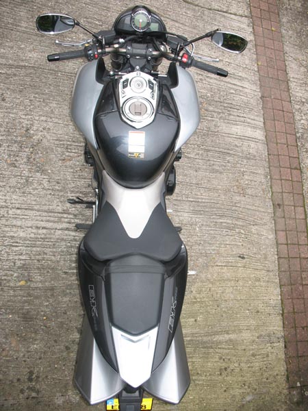

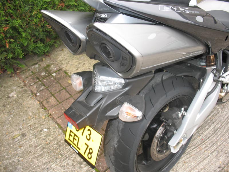

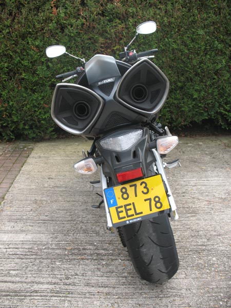

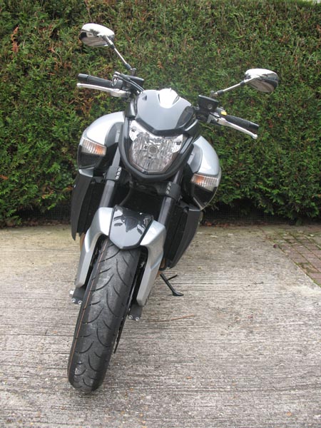

Vue de dessus, c’est hanches larges et grosse poitrine… une monture de caractère ! De face elle n’a pourtant pas l’air d’une féline. Ressemblerait plutôt à un pilier des All Blacks. On dirait qu’elle va se dresser brusquement telle un transformer et te faire un haka… De l’arrière c’est encore différent. Les losanges des longs échappements sont énormes, la font reconnaître au premier coup d’œil et lui donnent sa touche de futurisme. Une personnalité multiple donc, et très tranchée, que certains acceptent et d’autres n’aiment pas du tout… Dommage que le style des clignotants rappelle ceux de la GSR. L’avenir dira si ce style "edge design" vieillira bien.

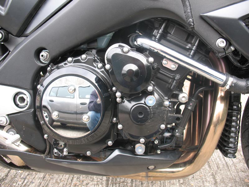

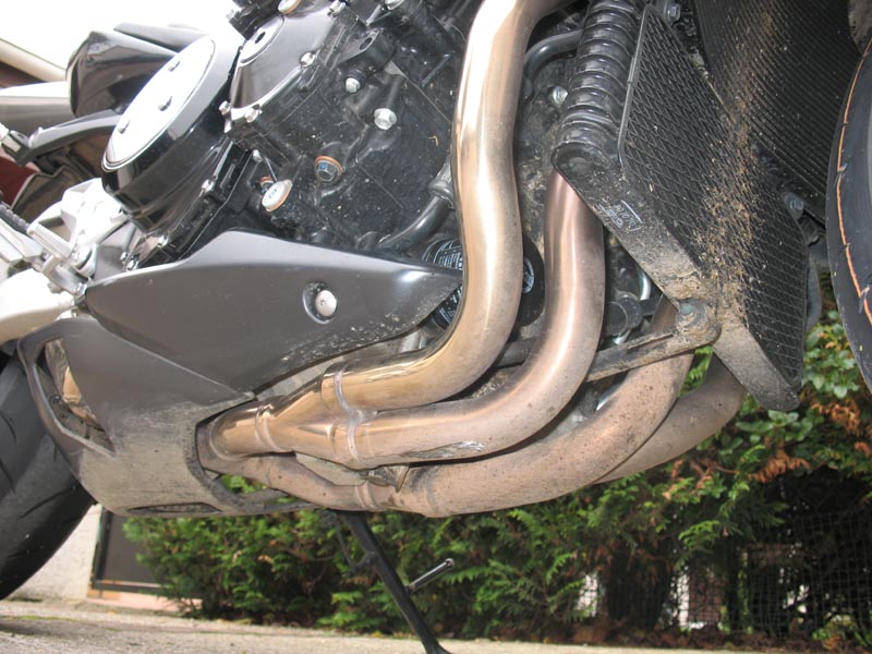

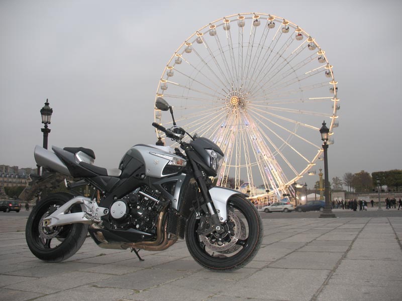

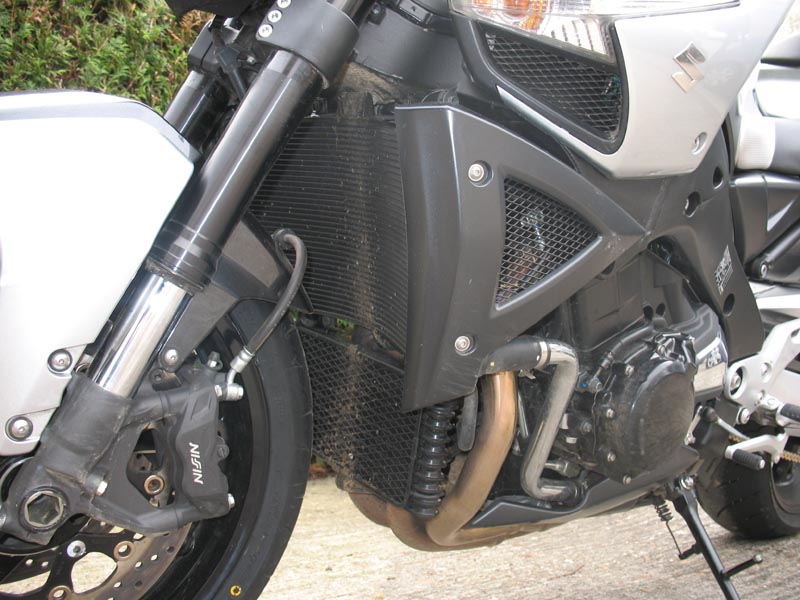

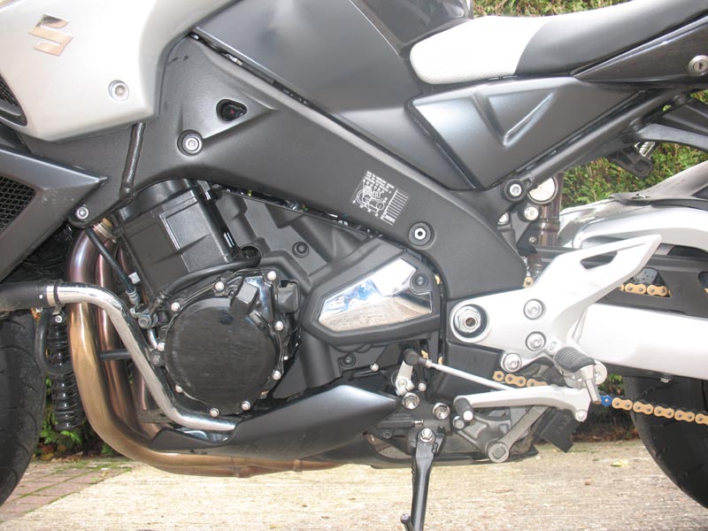

Le moteur remplit bien le cadre en alu coulé. On aperçoit la biellette de renvoi d’amortisseur sous la moto.

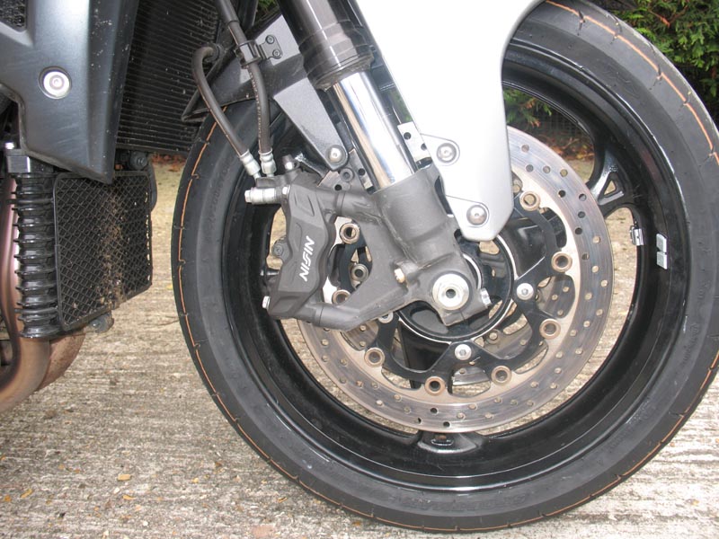

Le radiateur d'huile très près de la roue avant ne craint pas les descentes de trottoir.
Le moteur est le 1340 issu de l’Hayabusa. Pas du tout mis en valeur, il disparaît dans le cadre et sous l’habillage, tout le contraire du Vmax où c’est d’abord le moteur qui retient l’attention, magnifique cathédrale mécanique. Sur la B-King, son dessin n’a de toute façon pas grand intérêt de l’extérieur, banal 4 cylindres en ligne face à la route. A l’intérieur par contre c’est autre chose, 16 soupapes en titane, alimentation par double papillon, un commandé par la poignée de gaz, le deuxième par la gestion électronique du moteur. Des montées en régime fulgurantes jusqu’à 10500 t/mn, une absence quasi-totale de vibrations (çà aussi on aime ou on n'aime pas). Et du couple, du couple (13 mkg, plus qu'un Vmax, moins qu'une MT-01 mais sur une bien plus grande plage d'utilisation)… Rien ne sert de tirer les régimes et de se fatiguer sur la boite, en pratique tu passes ta 6ème et tu enchaînes traversées d’agglomérations et runs sauvages…
Double disque flottant à étriers radiaux 4 pistons dia 310
Pneu 120/70 x 17
Pots 4 en 1 en 2

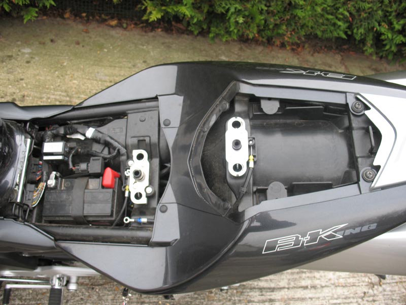

Batterie et fusibles facilement accessibles sous une selle qui verrouille à clé.

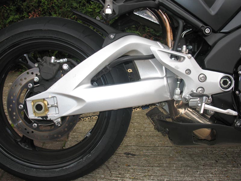

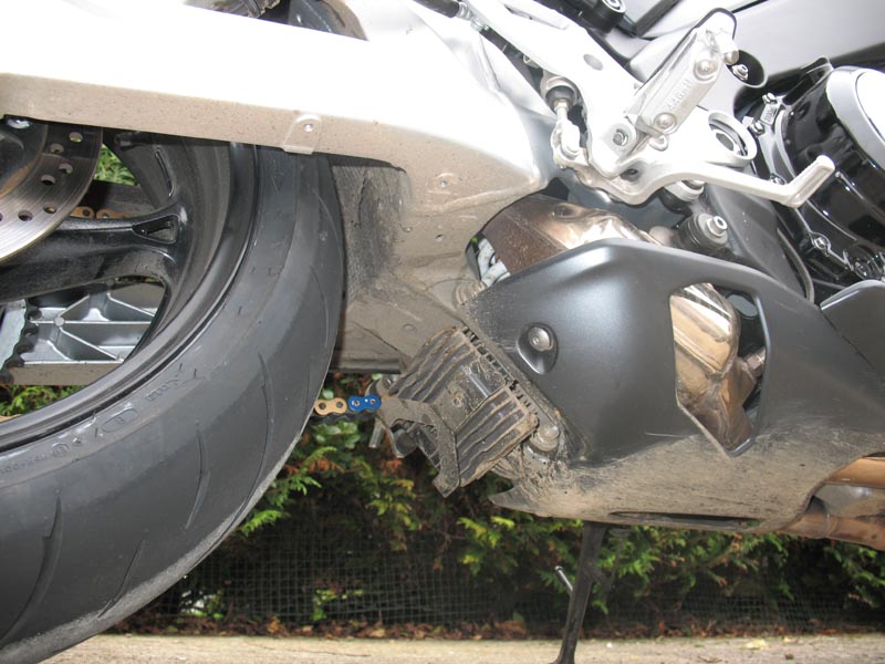

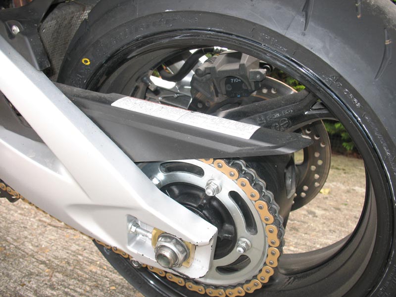

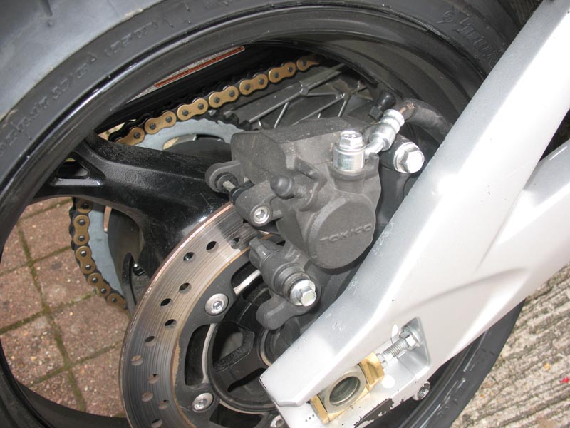

On voit la structure intérieure du bras oscillant, magnifique pièce d’alu coulé sous pression en 3 parties soudées. Le frein arrière ne sert quasiment à rien. La peinture a été abîmée par les plaques du Moto Tour. Pneu 200/50 x 17.
Les arrières haut perchés nécessitent des platines tarabiscotées pour accrocher les éléments réglementaires à la hauteur légale. Dans le genre on a vu pire. On ne peut pas se brûler aux échappements, bien enrobés de plastique, juste s’y réchauffer un peu les doigts l’hiver.
La transmission secondaire : la vraie tare de cette moto aux yeux d’un Vmaxeur, une chaîne ! Même si on sait qu’une chaîne mange moins de puissance qu’un double couple conique hypoïde avec cardan, de la puissance là t’en as à revendre ! Maintenant, si vous ne faites que 3000 km par an…

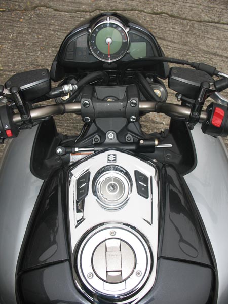

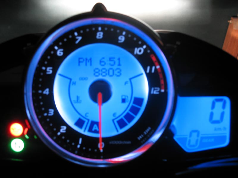

Le tableau de bord multi-fonctions (ordinateur de bord avec tout ce que vous voulez…), bourré d’électronique dans un boîtier hélas en plastique chromé. La clé de contact codée prend place sur le réservoir, au centre d’une console chromée en plastique aussi… Les tuners ne manqueront pas de remplacer çà par de l’alu brossé ou poli, ou une belle tôle chromée.
C’est là qu’on trouve les fameux boutons A et B de gestion du moteur. A mode normal. B mode moins puissant, pouvant convenir sous la pluie ou en ville. On passe de l’un à l’autre à l’arrêt, moteur au ralenti. Si tu essaies en roulant, çà ne switche pas. En mode B les montées en régime sont simplement plus lentes et la moto plafonne à une vitesse inférieure. En ramenant la moto lundi sous la pluie, j’ai apprécié ce mode sécurisant. Manquait l'ABS... On imagine sans peine l’usage que pourront en faire les bidouilleurs d’électronique : A mode normal, tout va bien M’sieur l’agent… B tu vas à Carole, circuit fermé, full power 183 chevaux, tu taxes les GSXR et autres R1 multicolores…

Les toutes premières sensations quand on vient du Vmax : on est de suite à l'aise, en dépit du gabarit impressionnant, la prise en main est aussi facile qu'une MT-01. Ce qui surprend le plus au début est le freinage, vraiment hyper puissant et apparemment on-off, délicat à doser. Tu te demandes si tu vas bloquer ou passer par dessus ! Il faut réapprendre à freiner et complètement rééduquer ses réflexes sous peine de mauvaise surprise si la route est glissante. Après tout va bien, le freinage se révèle facile à doser d’une simple caresse. Le frein arrière est inexistant en comparaison. Ensuite le moteur, quelle allonge ! Sur le premier bout droit qui se présente, 4 voies d'autoroute dégagées, coup d'oeil au compteur digital sur un filet de gaz, quoi ? On est tellement bien assis et calé, penché sur l'avant, qu'on résiste au vent sans effort et qu'on se retrouve de suite en situation de délit grave, va falloir faire vraiment attention... Bien que ce soit un roadster, l’aérodynamique paraît soignée.
