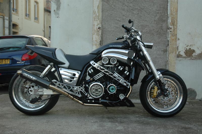

On reçoit beaucoup de photos de Vmax au club. On ne peut pas tout passer mais celui là de la région de Metz nous a paru intéressant et les photos sont bonnes. Il présente quelques originalités jamais vues ailleurs qu'on vous laisse découvrir, et puis il est sobre et de bon goût. Admirez !

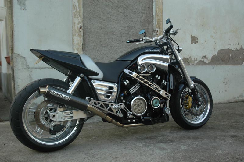

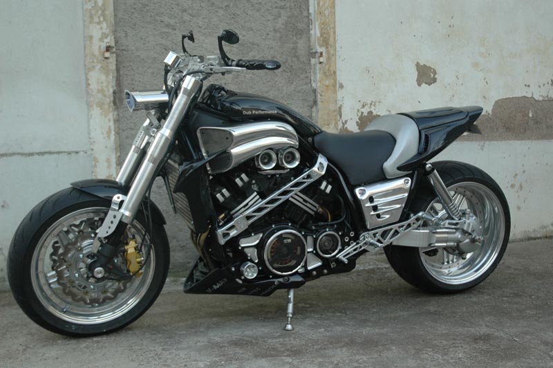

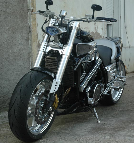

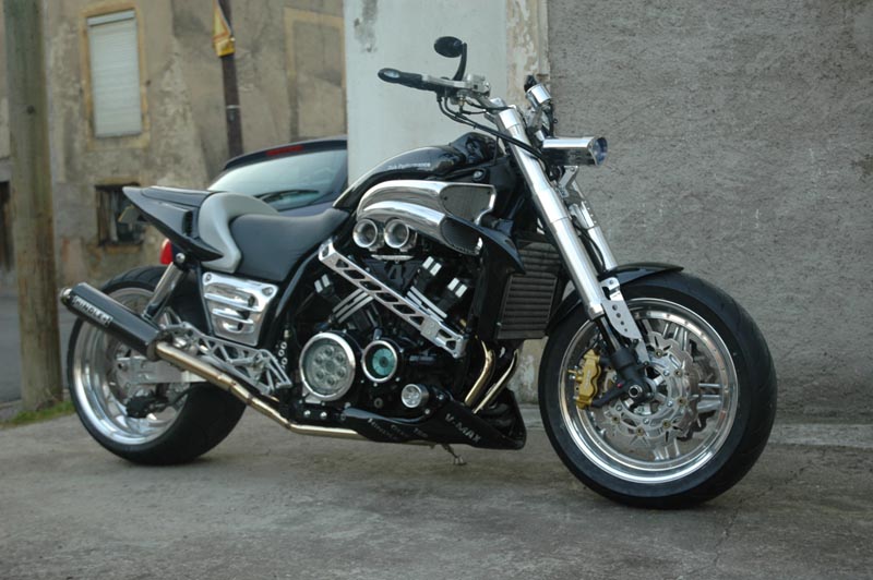

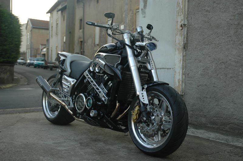

j'ai fait quelques nouvelles modifs sur mon vmax et je voulais vous en faire profiter. Les tés sont uniques en France puisqu'ils étaient seulement réalisés pour les pneus en 120... ils ont donc été élargis pour y faire passer un 150, ce qui fait sa rareté (ndlr : Pneu avant de 150, purée il a les bras comme mes cuisses dis !).
Les écopes latérales et le réservoir sont en alu et viennent de Hollande, le phare d'Allemagne et les autres pièces en alu de chez OTEC (heureusement qu'ils sont là...).
Les cocottes ont été supprimées pour des contacteurs ISR posés sur les leviers en faisant passer les câbles dans le guidon (opération effectuée par DUB Performance qui s'est occupé aussi du garde boue avant en métal, de la peinture et des protections de fourche).
La grille de radiateur avec "vmax" découpé au laser par Henri (TPU), la coque arrière par Linlin (de Metz, bien connu du forum), les amortisseurs Fournalès , etc...
A noter les pontets et le 280 à l'arrière qui contrairement à ce que l'on peut penser se manie extrêmement bien...
Dédicace à mon pote Laurent qui a largement contribué à l'élaboration de ce Vmax.
Salut à tous les passionnés.

C'est mon 3ème Vmax ...le 1er est resté pratiquement stock, le 2ème a subi quelques modifs comme fourche inversée, coque AR de R1, jantes et freinage de sportive et puis il y a eu le 3ème où cette fois-ci, il n'y a plus que le cadre et le moteur d'origine. J'ai bien sûr essayé de me désintoxiquer du Vmax en posant mon train arr. sur d'autres motos mais je crois que c'est foutu. Pour ce dernier Vmax acheté, je ne pensais pas aller aussi loin dans la transformation mais j'ai été touché par le virus sans espoir de guérison. J'ai donc été jusqu'au bout en partie grâce à un de mes potes (Laurent, qui se reconnaitra), qui lui est un archi passionné depuis une trentaine d'années.
Je suis de Metz et nous sommes nombreux dans cette région a tourner sur des Vmax (stock ou modifiés), d'ailleurs nous nous retrouvons régulièrement pour des balades ou pour faire la fête chez les uns et les autres. Ma femme, quant à elle, vient d'avoir son permis et vient d'avoir la facheuse idée de s'essayer sur un Vmax (stock) le week-end dernier... On en est pas sorti ! Lui prêter mon Vmax ...? Je ne me suis pas encore préparé à cette idée...
