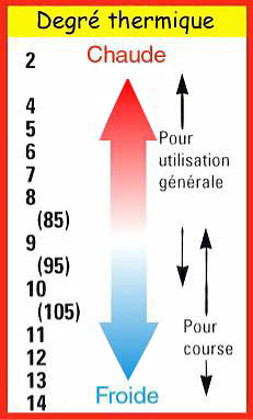

Le chiffre qui suit indique le degré thermique :
