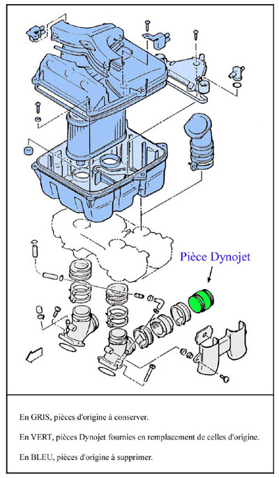

Le Kit Stage 7
Développé spécialement pour la V-MAX, le stage 7 entraîne une modification
complète du
système d'admission. Il permet d'obtenir une arrivée de puissance régulière
et importante.

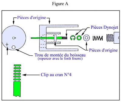

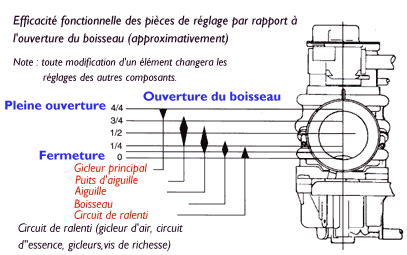

L'Aiguille :
C'est la pièce maîtresse du kit Dynojet car son
incidence sur les performances et le
fonctionnement des différents circuits du carburateur est essentielle. C'est
donc la
composante principale des kits, et la pièce dans laquelle Dynojet
investit le plus dans
ses recherches. Les aiguilles, réglables sur cinq ou six positions,
permettent de
fournir la quantité d'essence optimale pour les accélérations tout en
préservant les
bas régimes. Elles sont conçues pour que leur réglage influe au minimum sur
le gicleur
principal.
Le Gicleur Principal :
Les gicleurs principaux Dynojet sont conçus pour
réduire les différences physiques
entre le débit d'essence et le débit de l'air. Ils permettent ainsi de
contrôler le
débit d'essence maxi. Comparés à un gicleur d'origine de même taille, les
gicleurs
Dynojet apporteront un débit supérieur en
accélération et identique à haut régime.
Le Gicleur d'air principal :
Les gicleurs principaux d'air permettent la pré émulsion du
mélange entre la cuve
et la sortie du tube d'émulsion.
Dynojet utilise souvent ce gicleur pour augmenter
ou réduire le débit des tubes
d'émulsion.
Le Tube d'émulsion ou Diffuseur :
Le tube d'émulsion doit permettre l'alimentation d'essence nécessaire au bon
fonctionnement du moteur.
Si celui-ci est inférieur aux besoins spécifiques du moteur, Dynojet le remplace
afin d'obtenir la quantité d'essence requise.
Le Circuit auxiliaire :
Ce circuit contrôle à travers le gicleur auxiliaire d'air et le gicleur de
ralenti
le fonctionnement de la moto au ralenti et 25% de la transition en parallèle
de
l'aiguille. Dynojet a prouvé que le moteur peut
fonctionner au ralenti sans
aiguille, boisseau et boîte à air. Il est donc évident que seul ce circuit
affecte
à travers le réglage de la vis de mélange le fonctionnement du ralenti. Quand
cela
est nécessaire Dynojet fournit des gicleurs
auxiliaires pour obtenir un ralenti
stable et limiter la consommation d'essence.
Le niveau de cuve :
Le niveau d'essence dans les cuves affecte directement les accélérations et
la
quantité d'essence fournie en dessous de 4000 tours. Quand cela est
nécessaire
Dynojet fournit les instructions de réglage pour
obtenir un meilleur fonctionnement.

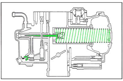

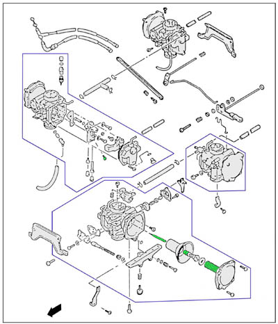

Mise en place de l'aiguille, du clip et de la rondelle pour chaque carbu
Mise en place également du ressort de boisseau (pas illustré)

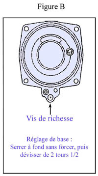

Préréglage de la vis de richesse

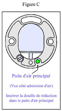

Insertion de la douille de réduction dans le puits d'air principal

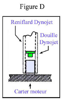

Installation du reniflard
A remplacer par des K&N...
La rampe de carbus en miettes, ça fait ça...!
Vue en coupe d'un carbu
Chaque opération doit être faite pour chacun des carbus
à terminer par un réglage
complet et une synchro, bon courage ...!
